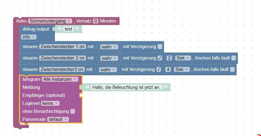

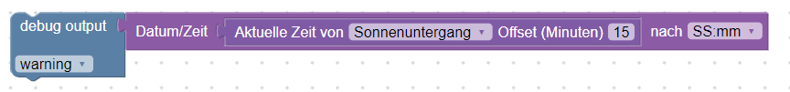

      ich bin neu im Benutzen des iobroker. Ich habe ihn auf einem Raspberry Pi3 mit einem Conbee2 Stick laufen.
      Ich bin die letzten beiden Tage fast verzweifelt. Ich wollte mit Blockly ein einfaches Skript zum Steuern von 3 Zwischensteckern für die Weihnachtsbeleuchtung erstellen. Es soll mit dem Astrotrigger für Sonnenuntergang starten und bei einer festgelegten Zeit wieder ausschalten. Mit (nur) dem debug Block am Anfang hat das wunderbar funktioniert. Aber weder mit dem Astrotrigger, noch mit dem Zeitplan funktioniert es. Bei dem Zeitplan habe ich alle drei Varianten (Wizard, Einfach, Cron) getestet. Nichts hat die Lampen zum leuchten gebracht. Heute habe ich in der Verzweiflung den debug Block mit eingebaut. Und siehe da, es funktioniert. Hat da jemand eine Erklärung dafür? Was habe ich falsch gemacht?
      Geht nicht:
      Geht:
      J Albert K 2 Replies Last reply Reply Quote 0

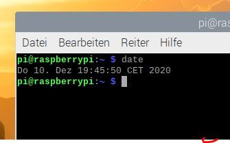

          Ziegeleier @Jan1 last edited by
          @Jan1 Das habe ich auch vermutet und mit als erstes geprüft. Würde meines Erachtens auch nicht erklären warum es mit dem debug dann geht.
          Die Zeit passt:
            Jan1 @Ziegeleier last edited by
            @Nico-Krause
            Ok, das 1% wo es andere Ursachen hat 🙂

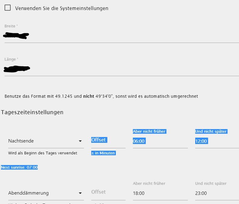

                Homoran Global Moderator Administrators @Jan1 last edited by
                @Jan1 sagte in Probleme mit der Zeitschaltung:
                Ich tippe mal auf den Klassiker "Systemzeit und Zeitzone" falsch
                oder die geoposition nicht im js Adapter spezifiziert
                • Z
                  Ziegeleier @Homoran last edited by Ziegeleier
                  @Homoran Hab ich denk ich auch richtig. Wird in der Karte jedenfalls angezeigt. Und wie gesagt, mit der Zeitsteuerung funktioniert es auch nicht. Dafür dürfte die Geoposition nicht relevant sein.
                  Meinst du hier:
                    Homoran Global Moderator Administrators @Ziegeleier last edited by
                    @Nico-Krause ja, da meinte ich.
                    Dann bleibt bei mir nur noch im Hinterkopf ein Thread in dem @paul53 einen Fehler im js Adapter gefunden hatte, bezüglich der Astronauten, glaube ich mich erinnern zu können

                      • Albert K
                        Albert K @Ziegeleier last edited by
                        @Ziegeleier
                        Mit so einem Debug Block kannst vor dem eigentlichen Blockly die die Astro Zeit mal anzeigen lassen und siehst dann den tatsächlichen Wert. Also noch vor dem Trigger, dann wird die Zeit nur einmal ausgegeben wenn das Skript aktiviert wird.
                        Ich glaube aber nicht dass der debug block Dein Problem gelöst hat. Ich habe ein ähnliches Verhalten wenn ich ein neues Blockly erstelle. Es dauert mehrere Minuten bis das wirklich mal aktiv wird und läuft. Das nervt ganz gewaltig. Bin der Ursache aber noch nicht auf die Spur gekommen. An meinem Raspi kanns eigentlich nicht liegen, der ist nicht mal zur Hälfte ausgelastet.
                        Deaktiviere den debug block jetzt mal, ich bin sicher dass das Skript trotzdem laufen wird.
                        Z 1 Reply Last reply Reply Quote 1
                        • Z
                          Ziegeleier @Albert K last edited by
                          @Albert-K Das kann natürlich gut möglich sein. Ich hab da relativ ungeduldig davor gesessen. Ich werde es heute mal testen. Danke für den Tipp mit der Astro Zeit.

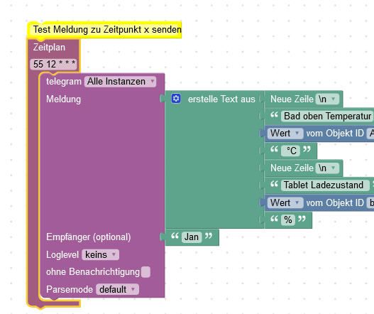

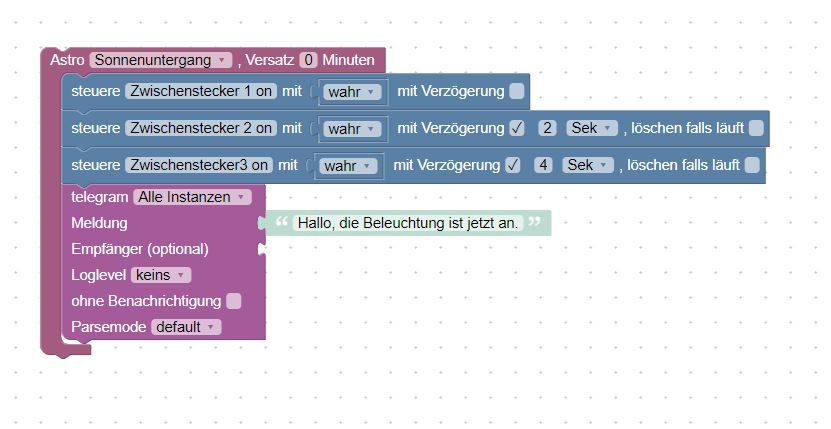

                            jan_xx @Ziegeleier last edited by jan_xx
                            Hallo zusammen, habe auch ein Problem mit meiner neu gebastelten Zeitsteuerung, ich bin Neuling und das ist mein zweites script was ich gerade mache. Ich wollte mir zu einer bestimmten Uhrzeit Daten per Telegramm (gestern eingerichtet) schicken. Leider löst das script nicht zum eingestellten Zeitpunkt aus. Wenn ich Intervall 1 min einstelle geht es aber. Uhrzeit System passt da gleich wie Synology NAS (Docker). Was könnte die Ursache sein? Anbei mal ein Bild von Blockly. meldung.jpg
                              Homoran Global Moderator Administrators @jan_xx last edited by Homoran
                              @jan_xx sagte in Probleme mit der Zeitschaltung:
                              Woher weißt du das?
                              Hast du mal einen debug Baustein eingesetzt?
                              Wo ist denn da ein Intervall?
                              Und was sagt denn eine Abfrage der aktuellen Zeit via Blockly?

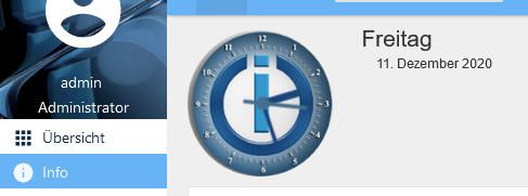

                                jan_xx @Homoran last edited by

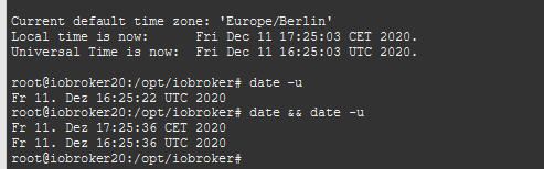

                                jetzt bin ich ein Schritt weiter, ich habe herausgefunden das eine Stunde Versatz der Uhrzeit geschaltet wird. Ich hatte eingetragen im Blockly 13 Uhr und um 14 Uhr kam dann die Meldung.
                                So ich dachte nun die iobroker Zeit stimmt nicht, aber nein die ist passend zur aktuellen.
                                Wo kommt jetzt die Stunde versatz her?

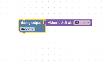

                                  wer sagt das?
                                  Welche Zeit hat denn dein ioBroker Server?
                                    @Homoran
                                    das sehe ich unter Info.
                                      das ist die Windows Zeit 😉
                                      Nicht die vom ioBroker Server!
                                      Was kommt denn dabei raus?
                                        @Homoran
                                        du hast Recht! Wo kann ich das ändern?
                                          du hast Recht!
                                          Natürlich, immer!
                                          aber womit denn diesmal?
                                          @Homoran sagte in Probleme mit der Zeitschaltung:
                                          Was hast du denn für ein System?
                                            @Homoran
                                            die Uhrzeit stimmt nicht, iobroker ist eine Stunde hinterher...
