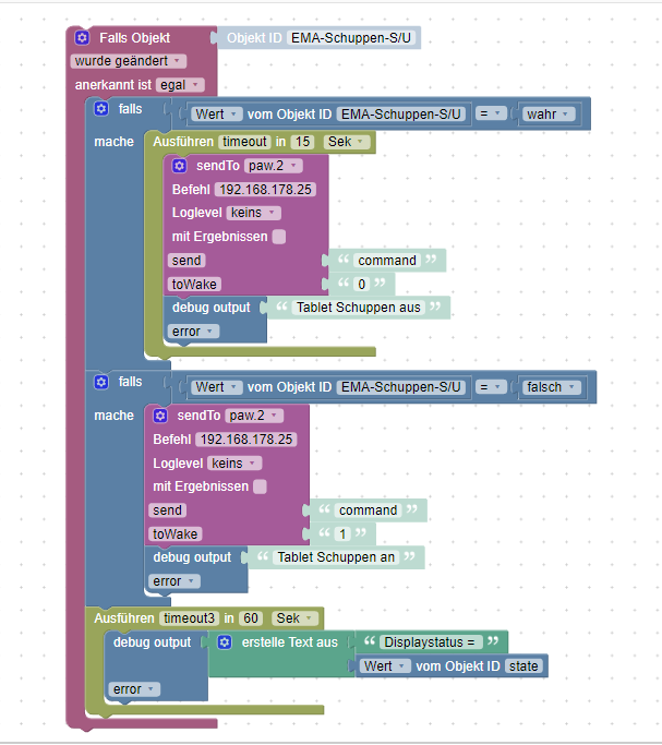

      Ich nutzte den PAW Adapter und die Iobroker.paw 2 App auf einen Android-Tablet.
      Nun Steuere ich über die Außen-Helligkeit die Helligkeit des Tablets über Brightness was auch Super funktioniert.
      Über andere Schaltfunktionen möchte ich das Tablet Ein bzw. Aus schalten. Das funktioniert genau 1mal. Bei weiteren Versuchen Das Tablet über toWake ein bzw. auszuschalten Tut sich garnicht. Erst wenn ich das Tablet bzw. die App iobroker.paw neu gestartet habe Funktioniert es wieder! Aber wieder nur 1 mal.
      iobroker.paw App habe ich die Aktuelle Version 2.01 drauf
      Gibt es die Möglichkeit am Tablet/App Einstellungen vorzunehmen das soetwas nicht passiert?!Neue Bitmap (3).png

          @MCU Timeoff nutze ich garnicht. D.h. mein Tablet ist eigentlich immer an. Timeoff bedeutet ja das nach x-min. das Display abschaltet. Mit dem Befehl toWake mache ich ja das gleiche nur wenn ich das will und nicht nach x-min. Es funktioniert ja auch aber eben nur einmal Aus und einmal An. Vielleicht hängt sich die App dann auf? Oder ein Fehler in der App?
          Habe nur die Statusanzeige vom Display unter paw-Tablet-info-display-state
          und die stimmt immer. wenn Display an dann true, wenn aus dann false
          Das Tablet ist ja nicht wirklich aus, Nur im Ruhemodus.
