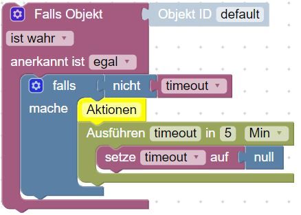

      ich möchte gerne ein Blockly-Skript, welches maßgeblich über einen Trigger angesteuert wird (Bewegungsmelder) für eine bestimmte Zeit blockieren. Das Blockly-Skript steuert ein Alexa-Announcement. Alexa soll aber nicht alle 10 Sekunden, wenn sich was bewegt, etwas sagen, sondern dann mal 5 Minuten den Mund halten 🙂
      Wahrscheinlich ist es viel zu einfach, aber ich sehe nicht, wie ich das hinbekomme.
      Danke euch.
      Creator
        paul53 @Creatorhs last edited by
        @Creatorhs sagte:
        C 1 Reply Last reply Reply Quote 1
        • C
          Creatorhs @paul53 last edited by
          @paul53 Hast du auf die Frage gewartet? 🙂
          Besten Dank für die schnelle Antwort!!! Super, freut mich.
