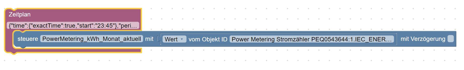

      Hallo zusammen, ein ganz einfacher Anwendungsfall... 🙄
      Mittels CRON Zeitplan soll eine Variable gesteuert werden.
      Wenn ich den Zeitplan auf Intervall "jede Minute" einstelle, wird tatsächlich jede Minute die Variable angesteuert. Alles gut.

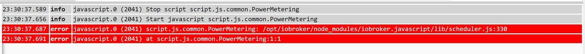

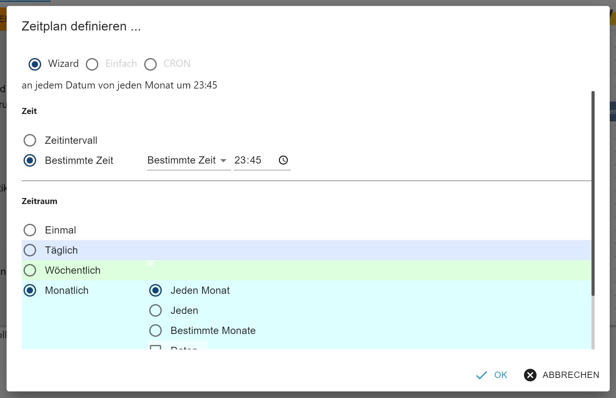

      Wenn ich jetzt aber z.B. den Zeitplan auf monatlich, jeden Tag, 23:45 Uhr einstelle, funktioniert das nicht und ich erhalte die unten aufgeführte Fehermeldung
      Wo könnte sich der Fehler verbergen?

        paul53 @BlackTigga last edited by
        @BlackTigga sagte:
        Was soll monatlich und jeder Tag bewirken ? Bei monatlich sollte man sich auf einen Tag festlegen, z.B. letzter Tag im Monat.
          @paul53 sagte in CRON Zeitplan erzeugt Fehlermeldungen:
          Da bin ich voll bei dir, der Wizard gibt es aber als Jeden Tag des Monats um 23:45 an. was leicht falsch verstanden werden kann.
          Dann würde ich auch auf täglöich umstellen

              BlackTigga @Homoran last edited by
              Ja, da habt ihr absolut recht, dass ist missverständlich. Da habe ich ein unsinniges Beispiel angeführt.
              Eigentlich war der Zeitplan eingestellt auf monatlich, jeden 10. Tag, 01:00 Uhr.
              Aber auch hier wurde der Trigger nicht zum eingestellten Zeitpunkt ausgelöst und entsprechend wurde die Variable nicht angesteuert. Ich mache dazu heute Nachmittag nochmal ein Screenshot von genau diesem Zeitplan und stelle diesen dann in den Thread.

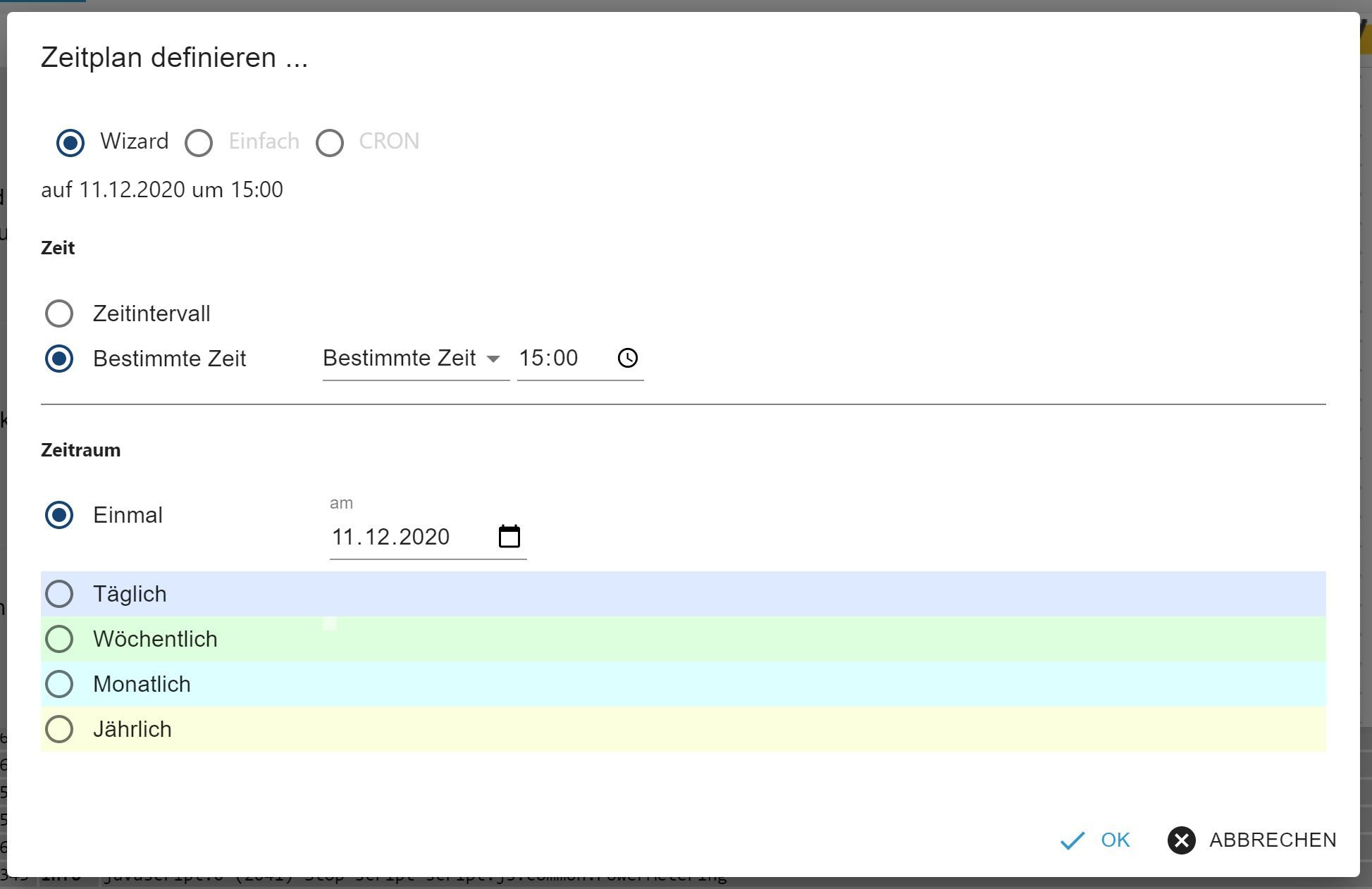

                    Jetzt nochmal besser aufbereitet.
                    Wenn ich im Menü "Zeitplan definieren" unter Einfach-Menü z.B. die Option Intervall, 1 Minute auswähle, wird auch minütlich getriggert.
                    Wenn ich jetzt aber im Wizard Menü
                    • bestimmte Zeit 15:00 Uhr
                    • Einmal
                    einstelle, dann wird um die Uhrzeit nichts angetriggert.
                    Auffällig ist aber, dass beim Speichern der "Einfach-Einstellungen" in der info Box "...1 schedule" ausgegeben wird (blau markiert) und beim speichern der "Wizard-Einstellungen "...0 schedules" :
                    Systemzeit/Zeitzone habe ich geprüft und sind korrekt.
                      Ahnungsbefreit @BlackTigga last edited by
                      @BlackTigga Dazu hatte ich schon ein Issue aufgemacht:
                      https://github.com/ioBroker/ioBroker.javascript/issues/660
                      Lt. Entwickler ist nur die Anzeige falsch und das soll mit der nächsten Version behoben werden.
