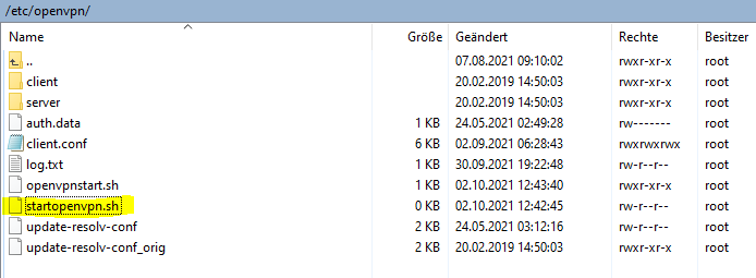

            danke für das Script, ich denke das muss ich als *sh wo ablegen und dann einen cronjop anlegen ? wie mache ich das , DANKE!!!!
            ps: habe es hier abgelegt
            die Berechtigungen sind auf rw-r--r-- root --> würde das passen ? --> nun fehlt ja nur noch der cronjob ? wenn ich in der Konsole crontab -e eingebe kommt folgendes:
            ich denke um das script alle stunden ausführen zhu lassen muss der befehl so lauten ?
            0 */1 * * * /etc/openvpn/startopenvpn.sh
            • SBorg
              SBorg Forum Testing Most Active @MyzerAT last edited by
              @myzerat Jepp, fast schon gut. Shell-Skripte müssen aber auch ausführbar sein, nur "lesen" genügt da nicht 😉
              sudo chmod +x /etc/openvpn/startopenvpn.sh
              Dannn sollte es "rwxr--r-- root root ..." sein.
