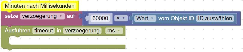

      Hallo Gemeinde,
      Ich möchte in einem Blockly einem Timeout eine individuell berechnete Zeit mitgeben.
      Hab da bis jetzt leider nix gefunden. Geht das überhaupt? Wenn ja, wie?
      Ciao
      Gerhard
        paul53 @Linedancer last edited by
        @Linedancer sagte:
        L J 2 Replies Last reply Reply Quote 0
          Linedancer @paul53 last edited by
          Ich kann in den timeout block nen Variablen Namen reinschreiben. Das ist ja einfach.
          Dank dir.
            jan_xx @paul53 last edited by
            Warum eigentlich * 6000 ?
              Homoran Global Moderator Administrators @jan_xx last edited by
              @jan_xx sagte in [Frage] timeout mit variabler Zeit:
              nich 6000, sondern 60000
              millisekunden also eine Minute
                jan_xx @Homoran last edited by
                @Homoran
                Ja okay aber du kannst doch auf Sekunde stellen dann muss man doch nicht multiplizieren?
                  paul53 @jan_xx last edited by paul53
                  @jan_xx sagte in: auf Sekunde stellen dann muss man doch nicht multiplizieren?
                  Nein, das mit dem Variablenbezeichner funktioniert nur mit ms (original setTimeout).
                    Ich sag nur, finde den Fehler.
                    Mit ms geht es jetzt auch so wie erwartet!:-)

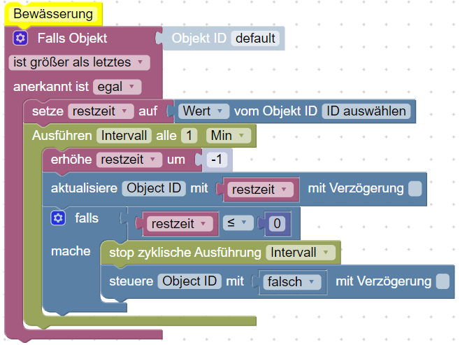

                      Nochmal eine Frage, wäre es möglich den aktuellen Wert des Timeouts in der VIS darzustellen?
                        @jan_xx sagte: wäre es möglich den aktuellen Wert des Timeouts in der VIS darzustellen?
                        Es lassen sich nur die Werte von Datenpunkten in der VIS darstellen. Wird der Wert nicht aus einem Datenpunkt geholt und dann in ms umgerechnet?
                          Ja hab mit eine Variable <Bewässerungszeit> angelgt. Diese hole ich mir dann im Blockly Script ab.
                          Es müsste wie so eine Art Countdown runterzählen...
                          Dann würde man gleich sehen wie lange das wässern noch läuft.:-)
                            @jan_xx sagte: Es müsste wie so eine Art Countdown runterzählen...
                            Dafür gibt es einige Beispiele im Forum, die ein Intervall verwenden.
                              Ok ich suche mal
                                Ich baue mir selber was wo ich eine Variable bis auf null runter zähle.
                                Ist es für ioBroker ein Problem wenn ich jede Sekunde ein Script aufrufe?
                                Mache Systeme mögen solche schnellen Aufrufe nicht.
                                Ist das kritisch?
                                  @jan_xx sagte Ist es für ioBroker ein Problem wenn ich jede Sekunde ein Script aufrufe?
                                  Das hängt vom Umfang der aufgerufenen Funktionen ab, sollte normalerweise aber kein Problem sein.
                                  Muss eine Bewässerungsrestzeit wirklich in Sekunden angezeigt werden?
                                  Oder genügt es so (mit Minuten)?
                                    Ich denke das Minuten ausreichen..;-)))
                                    Sekunden hätte halt visuell noch was
                                    Werde dann mal testen was ich so hin bekomme

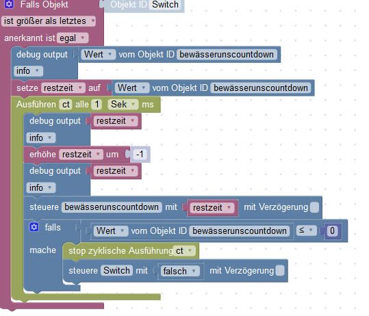

                                      jan_xx @paul53 last edited by jan_xx
                                      hallo paul, gibt es unterschiede wenn ich eine Variable schreibe, sprich ich schreibe einen Wert über Blockly -> steuer Variable hinein oder ich ändere diese über ein jqui input widget über VIS?meldung.jpg meldung1.jpg
                                        jan_xx @jan_xx last edited by
                                        @jan_xx
                                        hab den Block so gemacht, jetzt ging es auch mit steuern über VIS
