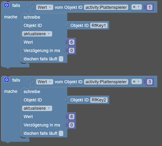

      ich bin absolut neu im Bereich Blockly und habe folgendes Szenario:
      Harmony-Hub mit Routinen
      Sonoff RF Bridge mit angelernten Steckdosen
      Mein Plan: Sobald ich die Routine "XY" starte, soll Steckdose 1 eingeschaltet werden. Die Routinen bekommen einen Wert zwischen 0 und 3=
      0= inaktiv, 1=gestartet, 2=läuft, 3=wird beendet
      Die Steckdosen werden geschaltet durch einen DP, der den Wert 6 bekommt also:
      Einschalten= RfKey1 -> Wert 6
      Ausschalten= RfKey2 -> Wert 6
      Mit der Funktion die ich angehängt habe, passiert aber leider nichts. Ich stehe aktuell auf dem Schlauch und habe keine Ahnung, wo das Problem liegt.

        @Marcel-Berger sagte in Bei Starten einer Harmony-Routine Funksteckdose schalten:
        kein Problem!
        Allerdings brauch ein Skript dafür einen Trigger, ansonsten wird es nur einmalig beim Skriptstart abgearbeitet.
        Also deinen blaue Logik-Falls Block gegen einen roten Trigger Falls Block tauschen, oder wenn du dort reinweg auf Änderung triggerst, den blauen Block behalten und zusätzlich "drumrum" den Trigger-Block
          MCU @Marcel Berger last edited by
          @Marcel-Berger Du musst ein Trigger benutzen und nicht nur eine Abfrage.
          Marcel Berger 1 Reply Last reply Reply Quote 0

            @MCU & @Homoran
            Besten Dank! Das Leben kann so einfach sein 👍
            Es funktioniert!
