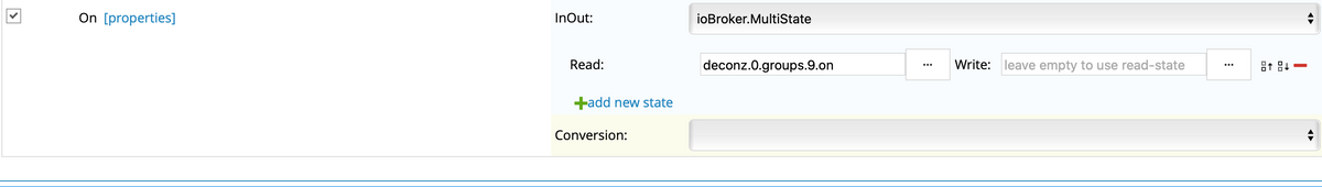

            @renderender Damit ist es ganz einfach
            Du nutzt als fuer den "ein" zustand in Yahka die Option ioBroker Multistate
            Zum schalten (write) den State deines Schaltaktors, zum Anzeigen (read) den Status deines Shelly

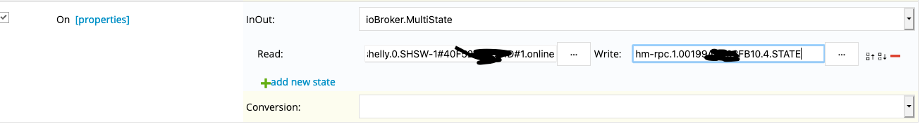

              renderender @Asgothian last edited by renderender
              @Asgothian
              ich habe das jetzt mal so konfiguriert:
              Ich kann nun zwar das Gartenlicht anschalten - Licht geht an und auch der Zustand wird korrekt angezeigt, jedoch wenn ich das Licht wieder ausschalten möchte, passiert erstmal nichts. erst nuch den 2. Ausschaltversuch reagiert die Schaltung...

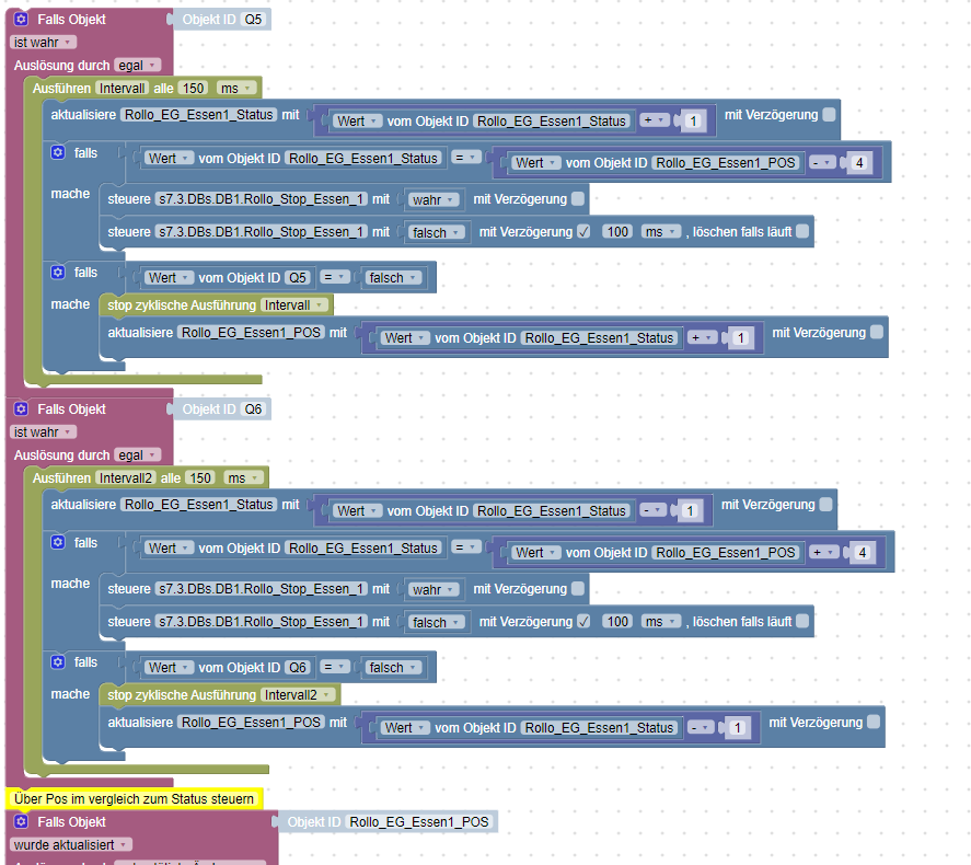

                          Karlson 0 @renderender last edited by
                          ich klinke mich hier mal ein.
                          Vielen Dank ertsmal für das Script, das hat mir sehr weiter geholfen und bringt mein smart Home voran.
                          Ich habe im Haus auch Siemens Logo Verbaut für Licht und Jalousie.
                          Wie würde diese Alias funktion für meine Jalousie Steuerung aussehen ?
                          Habe 3 Netzwerkeingänge für meine Jalousie, Auf, Ab, Sonnenschutz (50%).
                          Außen ist es so dass ich 2 Taster habe für auf und ab, wenn ich einen der beiden taster gedrückt halte, dann fährt die Jalousie auf 50%.
                          2 Ausgänge natürlich auch: Auf, Ab
                          Der UDF Baustein gibt mir einen WORD wert raus. ZU=1 Sonnenschutz=2 Auf=3
                          (Es ist die UDF von Frickelzeugs)
                          Diese Alias funktion brauche ich um auch die Jalousien in Yahka rein zu kriegen.
                          Über eine lösung wäre ich sehr dankbar.

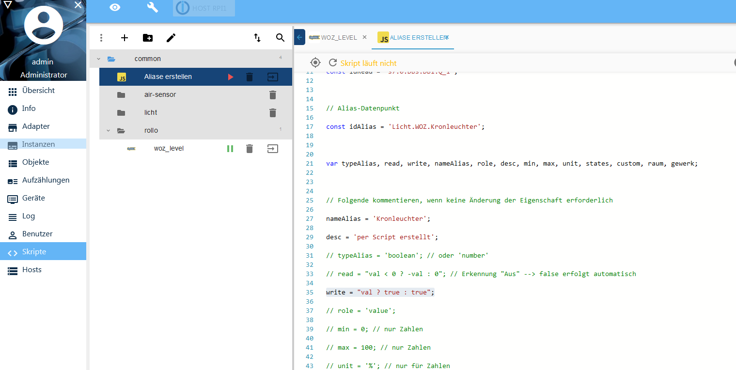

                            GeRei @mcshebi last edited by
                            @mcshebi
                            Hallöchen,
                            ich habe das Skripte auch mal ausprobiert, da ich genau diese Löung gesucht habe. Nur scheint bei mir das Skripte nicht zu funktionieren. Könntest du mal eins von deinen vom Logo hier reinstellen, damit ich es vergleichen kann?
                            wäre Super

                                Hallöchen in die Runde,
                                ich habe inzwischen ein bzw. zwei Brokly geschrieben, mit denen es funktioniert.
                                Bei einem Logo funktioniert es perfekt, beim anderen stockt es ab und zu.
                                Vielleicht hilft es euch weiter evtl. habt ihr noch Verbesserungsvorschläge
                                Für Rückmeldungen wäre ich dankbar
                                  Hoefti @mcshebi last edited by
                                  Hallo Zusammen, ich habe den Lösungsweg von @mcshebi ebenfalls probiert, leider kann ich den per skript erstellt Alias exakt einmal Schalten, danach aktualisiert er sich zwar über den read Datenpunkt, lässt sich allerdings nicht erneut Schalten.
                                  Hat jemand eine Lösung für mein Problem ? 🙂
                                  Danke im Voraus
