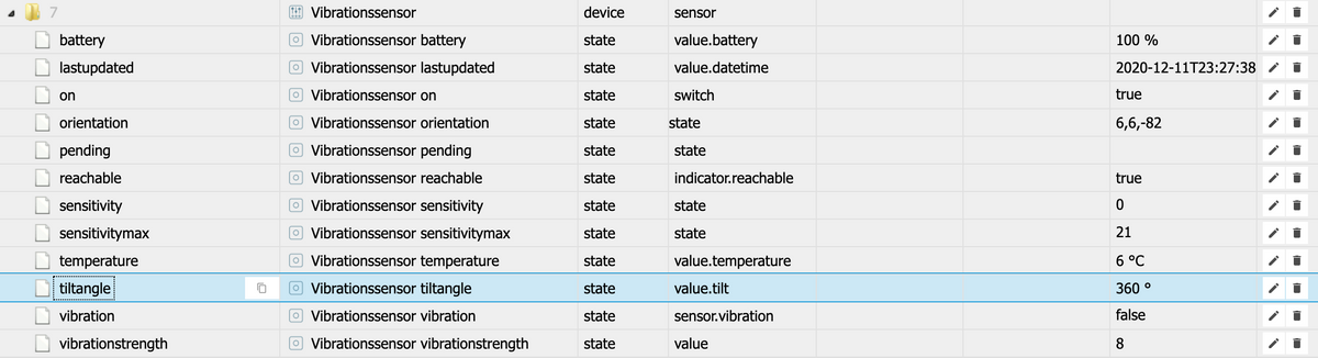

      Ich habe einen Aqara Vibrationssensor über meinen Conbee2 angebunden.
      Dieser hängt bei mir am Deckel meines Briefkastens.
      Folgende Parameter werden mir davon angezeigt:
      Der markierte Wert, sowie weiter oben die "Orientation", ändern sich sobald jemand am Briefkasten ist.
      Ich will ja nicht einmal einen genauen Wert auslesen. Ich will nur, dass wenn sich zB der Wert von Tiltangle irgendwie ändert, dann ein Befehl an ein anderes Gerät geht.
      Wie bekomme ich das hin, dass bei jeder Wertänderung die Bedingung erfüllt ist.

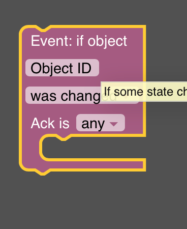

        @mymomo
        Nimm den Baustein. Damit bist du versorgt.
        A.
