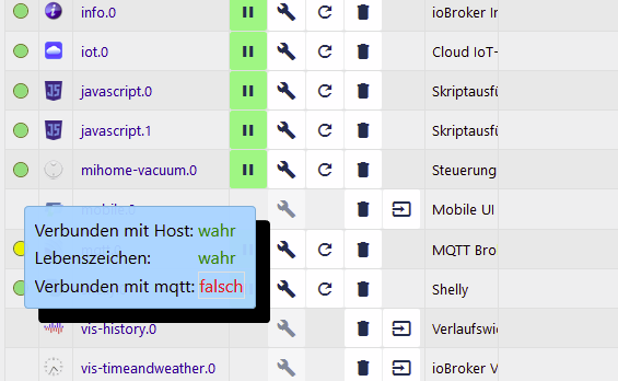

      ich verzweifele gerade ein wenig. Aus nicht nachvollziehbaren Gründen "verlor" meine MQTT.0 gestern die Verbindung. Die Instanz ging auf GELB. Restart ohne Erfolg, Installieren und und starten einer neuen zweiten Instanz ebenso ohne Erfolg. Verschieben auf den Slave ohne Erfolg. Sonoff (läuft auf Port 1884) deinstalliert, auch ohne Erfolg, Zuordnung anderer Schnittstelle war ebenso ohne Erfolg. Was nun? Hat jemand eine gute Idee?

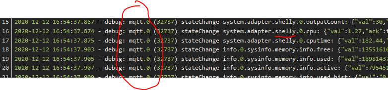

                    MeinhardRisch last edited by Homoran
                    Also ...
                    neu aufgesetzt, Data-Ordner zurückkopiert, Berechtigungen gechecked, ... gleiches Ergebnis. Daher hier mal der Log-Auszug mit der Instanz auf Debug:

                    MOD-Edit: Code in code-tags gesetzt!
                    Sieht jemand hier einen Grund für Anzeige Gelb ?
                    Danke Euch für die Ratschläge 😉

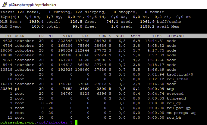

                          @Homoran und hier kommt top:

                              @MeinhardRisch Der MQTT-Host geht auf gelb, wenn er keine Clients mehr hat, sind die evtuell weg?
                                Homoran Global Moderator Administrators @MeinhardRisch last edited by
                                @MeinhardRisch sagte in MQTT-Instanz(en) gehen auf gelb:
                                ich hoffe, er hilft Dir weiter...
                                nichts so wirklich.
                                Ich habe nichts gefunden, was die Beendigung der Instanz begründen könnte.
                                Bleibt eigentlich wirklich nur der Kontaktverlust, wie @guergen schreibt.
                                Was hast du denn für Clients?
