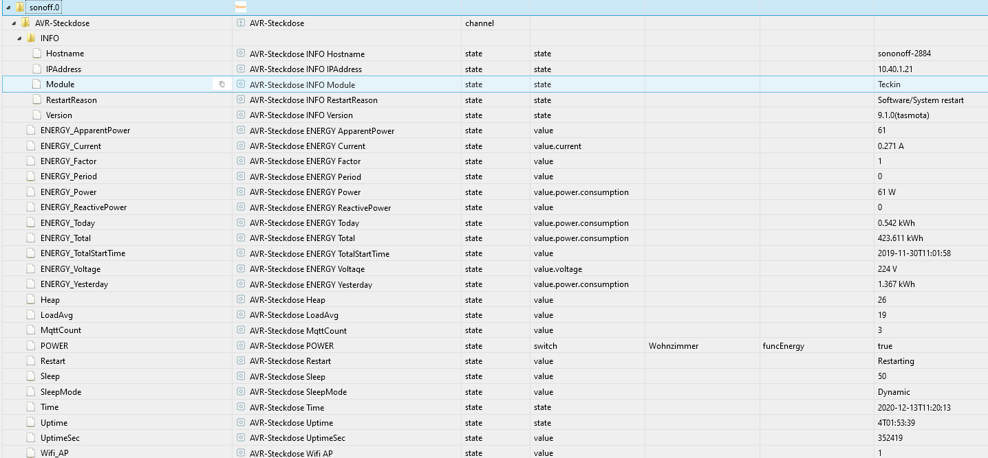

                @bastler Ja hier die Objekte:

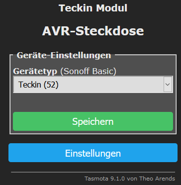

                  Meister Mopper @bastler last edited by
                  Hier die Einstellung:
