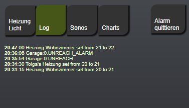

      Vorerst Mal bitte ich um Erbarmen. Bin wirklich ein Anfänger. Ich möchte gerne gewisse Ereignisse im vis HTML Widget anzeigen. Dazu wollte ich wie folgt vorgehen:

                @paul53 Ich möchte einzelne Ereignisse in einem Datenpunkt chronologisch sammeln und im vis anzeigen (Tür geöffnet, Tür geschlossen usw. mit Zeitangabe)

                          @UncleSam Also, das mit dem HTML geht es um Folgendes:
                          Wegen Callbacks &co hast Du Recht. Ich lasse Finger davon. Ich versuche es mal mit befüllen eines String Variablen.
                          Alle paar Sekunden schreibe ich dann den Stringwert in den Datenpunkt.

                              @UncleSam Hab mal so gelöst:
                              // Globale Funktion, um Alarme auf dem vis auszugeben, im NAS zu loggen und auf dem Mobile (tts) auszugeben
                              // Max 5 schnellfolgende Meldungen
                              var sLog = new Array(5);
                              var sTxt = new Array(5);
                              var sDauer = new Array(5);
                              var sInSay = new Array(5);
                              var iMeldungSpanne=3000;                                                        // 3 Sek pro Meldung
                              var LogenInVerzeichnis = "/home/pi/nas/history.csv";                            // Text Datei auf NAS
                              var URLSoundAusgabe = "http://192.168.1.147:50000/tts=";                        // Mobile im Wohnzimmer
                              for (var i = 0; i < sLog.length; i++) {sLog[i] = "";}                           // Array sLog Initialisieren
                              var vIntervall=null;                                                            // k.A. ob es wirklich nötig ist
                              vIntervall=setInterval(function(){StringArrayAusgeben();}, iMeldungSpanne *5 + 200);    // Endless loop, alle 15 Sekunden
                                                                                                                              // Max 5 Meldungen vom Array sLog mit Zeitspanne 3Sek ausgeben
                                                                                                                              // falls innert 15 sek > 5 Meldungen eintreffen, gehen die verloren
                              function HistoryAnlegen(InText, InDauerText, InSay){                                            // sLog[i] synchron befüllen
                                  for (var i = 0; i < sLog.length; i++){
                                      if(sLog[i]==""){
                              /***** Datum loggen, wenn es sich geändert hat ******/
                                          var sLastHistoryDate=getState('0_userdata.0.Sicherheit.dLastHistoryDate').val;
                                          var sCurrentDate=formatDate(new Date(), "<B>JJJJ.MM.TT</B>");
                                          if (sCurrentDate != sLastHistoryDate){
                                              setState('0_userdata.0.Sicherheit.dLastHistoryDate', sCurrentDate, true);
                                              strTmp = sCurrentDate + "<br>";
                              /***** den Text 'Offen Seit..." ermitteln ******/
                                          var strTmp=""
                                          if (InDauerText + "" == ""){strTmp = strTmp + formatDate(new Date(), "<B> SS:mm</B>:ss") + " " + String(InText) + "<br>";}
                                          else{
                                              if(InDauerText>59){
                                                  InDauerText=(InDauerText/60).toFixed(1);
                                                  strTmp = strTmp + formatDate(new Date(), "<B> SS:mm</B>:ss") + " " + String(InText) + ", " + InDauerText + " Min. offen<br>";
                                              else{
                                                  strTmp = strTmp + formatDate(new Date(), "<B> SS:mm</B>:ss") + " " + String(InText) + ", " + InDauerText + " Sek. offen<br>";
                                          sLog[i]=strTmp;sTxt[i]=InText;sDauer[i]=InDauerText;sInSay[i]=InSay;break;
                              async function StringArrayAusgeben(){                                                                                       // Wird alle 15 Sek einmal aufgerufen
                                  for (var j = 0; j < 5; j++){
                                      if(sLog[j]!="" ){
                                          const result = await StringArrayAusgebenSub(sLog[j], sTxt[j], sDauer[j], sInSay[j], j);sLog[j]="";               // Alle 3 Sek eine Meldung ausgeben
                              function StringArrayAusgebenSub(InStrTimeStamp, InStr, InDauerText, InSay, InCounter){return new Promise(resolve => {setTimeout(() =>{  // Durchlauf: 3 Sek
                              /***** Alarme am Handy aussagen, false InSay=true ******/
                                  if (InSay && getState('0_userdata.0.Sicherheit.bAlarmIstScharf').val){request(URLSoundAusgabe + InStr.toLowerCase());}
                              /***** Alarme in die LogDatei ergänzen ******/
                                      wl(InStr, InDauerText);
                              /***** Alarme im Objekt sAlarmLogHistory ergänzen ******/
                                      InStrTimeStamp = InStrTimeStamp + String(getState('0_userdata.0.Sicherheit.sAlarmLogHistory').val);
                                      setState('0_userdata.0.Sicherheit.sAlarmLogHistory', InStrTimeStamp, false);
                                  resolve('resolved');}, iMeldungSpanne);});
                              function wl(InText, InDauerText){
                                  var fs = require('fs');
                                  fs.appendFileSync(LogenInVerzeichnis, formatDate(new Date(), "DD.MM.YYYY") + ";" + formatDate(new Date(), "SS:mm:ss") + ";" + InText + ";" + InDauerText + "\n", 'utf8');
                              Die echten Programmer mögen meine Art der Codierung verzeihen. Doch, es tut, was es tun muss. Kann sicher optimiert werden. Vor allem, die anfängliche 15 Sek Warterei kriege ich nicht heraus.
