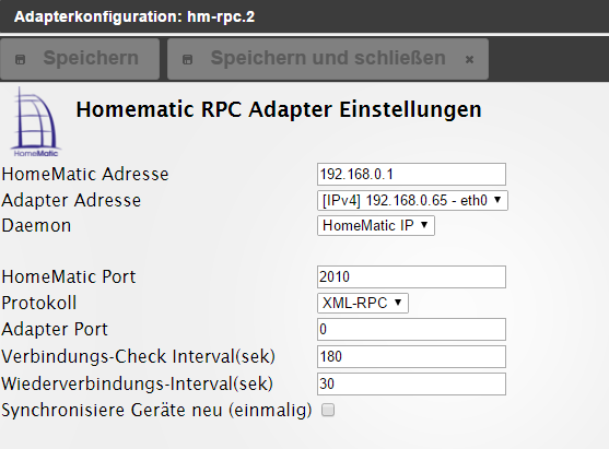

        Phantomio last edited by
        Hey,
        ich habe mir für Homematic IP einen zweiten Adapter angelegt.
        Diesen dann wie folgt konfiguriert:
        Daemon: Homematic IP
        HomeMatic Port: 2010
        Protokol: XML-RPC
        Adapter Port: 0
        Verbindungs-Check Interval(sek): 86400
        Wiederverbindungs-Interval(sek): 30
        So wie ich das verstanden habe benötigt man immer zwei RPC Adapter.
        Einen für die normalen Homematic Komponenten und einen für die Homematic IP Komponenten
        Phantomio
          @Phantomio:
          Einen für die normalen Homematic Komponenten und einen für die Homematic IP Komponenten `
          korrekt!

                      smuxus last edited by
                      Man muss das XML-RPC Protokoll nutzen, dann bekommt man je Gerät auch nur einen Eintrag. So läuft es bei mir:

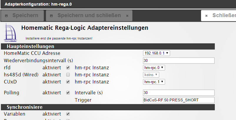

                        paul53 last edited by
                        @Jeeper.at:
                        Leider gibt es offensichtlich keine Möglichkeit die Gerätenamen zu übertragen. Eine funktionierende Rega Instanz ist nicht möglich. `
                        Da ich keine HMIP-Geräte habe, kann ich es nicht testen, aber ich würde versuchsweise mal die RPC-Instanz so "vergewaltigen":
                        • Deamon: hs485d
                        • HomeMatic Port: 2010
                        • Protokoll: XML-RPC
                        Und dann bei der Rega-Instanz diese RPC-Instanz unter hs485d auswählen und anhaken.
                                @paul53:
                                @Jeeper.at:
                                • Deamon: hs485d
                                Und dann bei der Rega-Instanz diese RPC-Instanz unter hs485d auswählen und anhaken. `
                                Hi, ne leider funktioniert es so nicht.
                                Das ist echt schade, dass die HMIP-Geräte noch nicht vollständig integriert sind.
                                Gerade der HMIP-PSM (Funk-Steckdose mit Leistungsmessung) und der HMIP-SMI (Bewegungsmelder) gefallen mir sehr gut und funktionieren an der CCU2 bisher bestens.

                                  ruhr70 last edited by
                                  @smuxus:
                                  Man muss das XML-RPC Protokoll nutzen, dann bekommt man je Gerät auch nur einen Eintrag. So läuft es bei mir: `
                                  Das waren auch meine Einstellungen. Ich habe den Adapter (bei mir rpc.2) jetzt noch einmal gelöscht und neu installiert. Einstellungen entsprechend dem Screenshot.
                                  Bei mir funktioniert es leider immer noch nicht 😞
                                  Die homematic IP Geräte werden gefunden (ein Fensterkontakt und ein Thermostat) und die Datenpunkte bei der ersten Übertragung gefüllt.
                                  Nach kurzer Zeit werden die Datenpunkte wieder gelöscht und dann wieder neu angelegt.
                                  Ein Monitoring, z.B. Temperaturverlauf, ist so leider nicht möglich.
