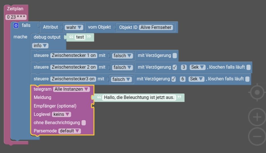

      ich hab eine Frage zu Blockly. Ich schalte meine Weihnachtsbeleuchtung mit einem Zeitscript. Nun würde ich gern über den Ping Adapter den Fernseher hinzufügen. Also die Beleuchtung schaltet um 22:30 Uhr aus, sollte der Fernseher noch laufen, dann erst nach dem dieser ausgeschaltet wurde. Mein Script konnte ich noch nicht testen, sieht aber so aus.
      Was meint ihr?
      Gruß, Nico

        Du hast nur den ersten Teil programmiert, der um 23:00 das Licht ausmachen soll, wenn kein TV mehr läuft.
        Der Baustein Attribut ist auch nicht korrekt, da muss "Wert von" hin.
        Dann brauchst du noch ein zweites blockly das bei TV aus prüft, ob das Licht noch an ist, Und es bereits nach 23:00 Ist und dann das Licht ausmacht.

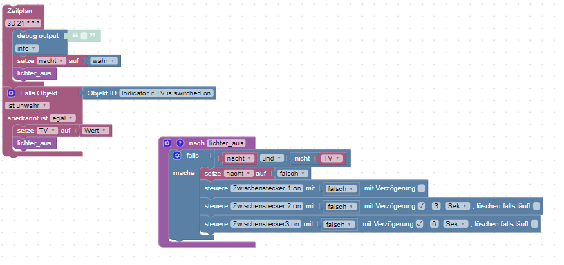

          paul53 @Ziegeleier last edited by paul53
          @Ziegeleier sagte:
          Dann muss auch auf den Fernseher getriggert werden. Vorschlag:

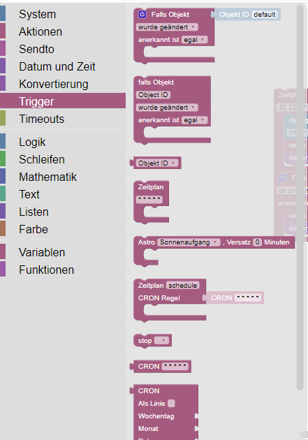

          Wert findet man unter "Trigger".

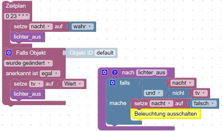

            Ziegeleier @paul53 last edited by
            @paul53 Vielen Dank für deine Mühe. Ich hab´s mal nachgebaut. Ich bin aber der Meinung das ich noch ein paar YouTube Videos brauche... 😉
            Was meinst Du mit "Wert findet man unter Trigger"?
            Ich teste heute Abend mal.
            Gruß, Nico
              Homoran Global Moderator Administrators @Ziegeleier last edited by
              @Ziegeleier sagte in Zeitschaltung an Fernseher koppeln:
              Das ist der kleine Baustein mit dem pulldown Menü, in dem standardmäßig Object ID steht
                  @Ziegeleier sagte:
                  Ändere den Trigger von "ist unwahr" auf "wurde geändert", sonst wird die Variable TV nie wahr.
