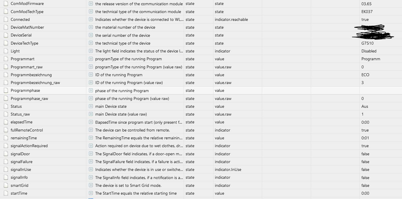

                    • haselchen
                      haselchen Most Active @lololo last edited by
                      @lololo
                      Ein Screenshot von den Datenpunkten die der Miele Adapter bereithält würde vielleicht auch schon weiterhelfen.
                        lololo @haselchen last edited by
                        Das sind die DPs von der Miele

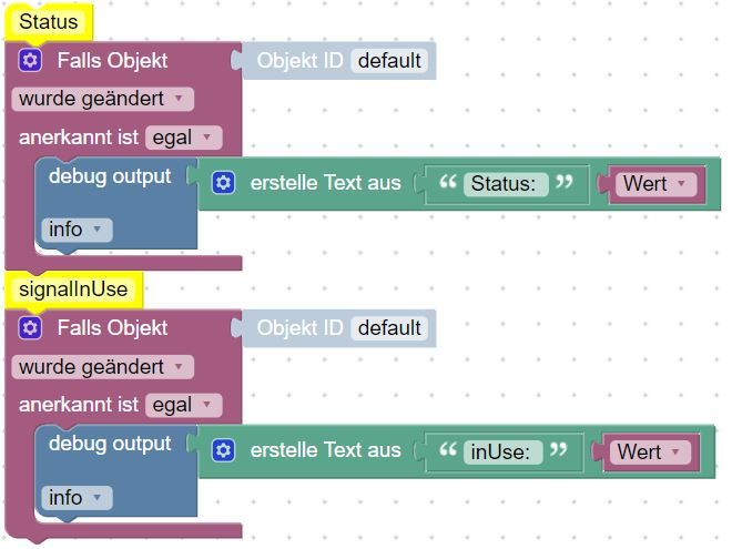

                          paul53 @lololo last edited by
                          @lololo sagte:
                          Dann prüfe per Log-Ausgabe, welcher Datenpunkt geeignet ist, um "Spülmaschine fertig" festzustellen.
                          Wert findet man unter "Trigger".
                            lololo @paul53 last edited by
                            @paul53 ich muss jetzt erstmal versuchen den genauen Aufbau dieses Blocklys zu verstehen.
                            So ganz leuchtet mir das mit Status und InUse nicht ein
                            • da_Woody
                              da_Woody @lololo last edited by
                              @lololo nichts anderes als die ausgabe der beiden DPs
