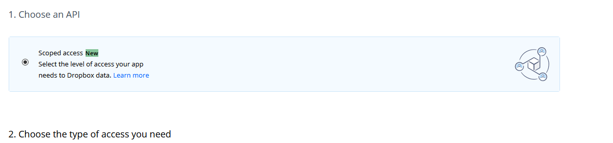

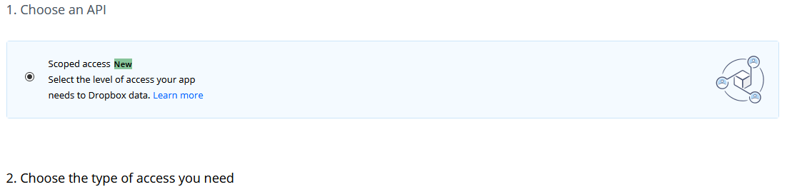

      Die Daten sollen in meiner Dropbox gesichert werden. Allerdings kann man nicht wie in der Anleitung beschrieben sich einen App Account "Dropbox API" erstellen sondern nur noch einen mit der Variante "Scoped access":
      Dies habe ich gemacht und den API Key generiert. Die Adapter Instanz geht auch auf grün und ein Backup läuft ohne Probleme durch allerdings kommt es zu einem Error beim Dropbox Upload:
      Ich gehe davon aus, dass es mit der falschen Dropbox "App" Version zu tun hat.
      Gibt es hier ggf. Workarounds oder habe ich was falsch eingerichtet?

                    @simatec Ja. Allerdings gibt es nur noch die Variante "Scoped Access":
                    Ich denke, dass es daran liegen wird. Kannst du das bestätigen?

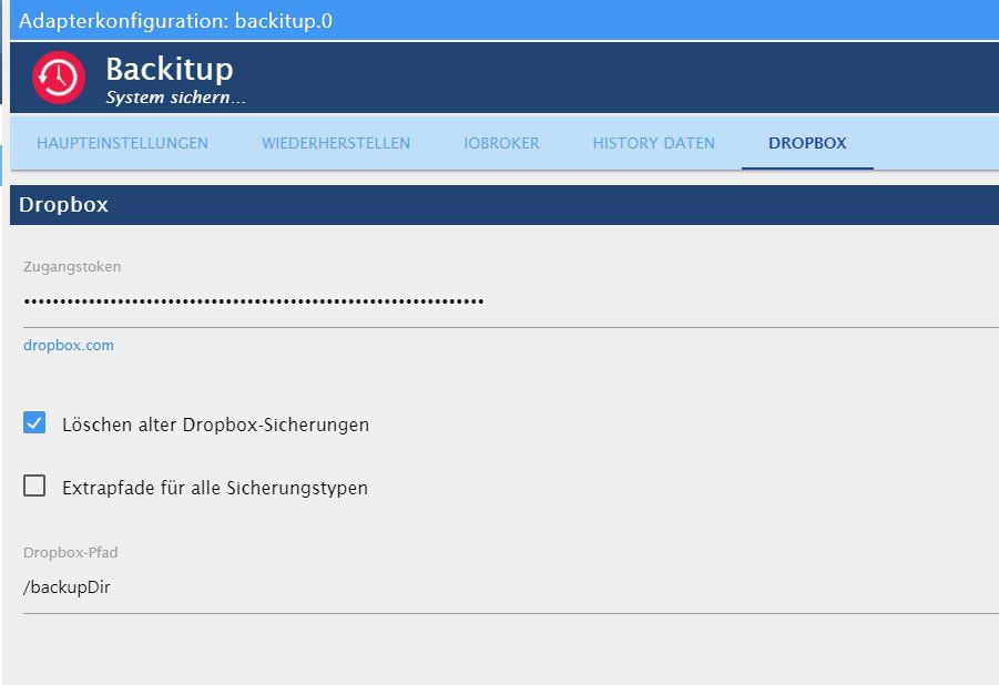

                              Ich habe das Problem mit der DropBox auch.

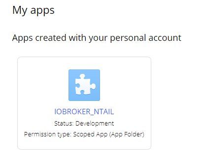

                              Das Verzeichnis in der DropBox ist : \Apps\IOBROKER_NTAIL\backupDir
                              So wurde die App in DropBox angelegt :
                              Es sind keine weiteren Permissions aktiviert.

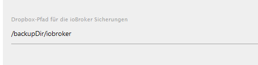

                              So ist DropBox in Backitup definiert :
                              Das Unterverzeichnis backupDir habe ich in der DropBox von Hand angelegt.
                              Wenn ich ein Backup über "JETZT SICHERN" im IOBROKER Tab erstelle, bekomme ich diese Meldung :
                              [DEBUG] [dropbox] - Dropbox: Copy iobroker_2021_04_03-16_57_14_backupiobroker.tar.gz...
                              [DEBUG] [dropbox] start with {"type":"storage","source":"local","debugging":true,"deleteOldBackup":true,"accessToken":"****","ownDir":false,"dir":"/backupDir","dirMinimal":"/backupDir/iobroker","deleteBackupAfter":0}
                              [ERROR] [dropbox] - Dropbox: [object Object]
                              [DEBUG] [dropbox] - Dropbox: Copy historyDB_2021_04_03-16_57_28_backupiobroker.tar.gz...
                              Was mich hier wundert ist : "dirMinimal":"/backupDir/iobroker"
                              Das ist so im Backitup Adapter nicht konfiguriert.
                              Auch wenn ich noch das iobroker Verzeichnis von Hand unter dem backupDir Verzeichnis anlege funktioniert der Upload in die DropBox nicht.
                              Das Backup selber wird erstellt.
                              Irgendjemand noch eine Idee ?

                                  simatec Developer Most Active @samsungfreak last edited by simatec
                                  @samsungfreak
                                  Habe das ganze nochmal getestet.

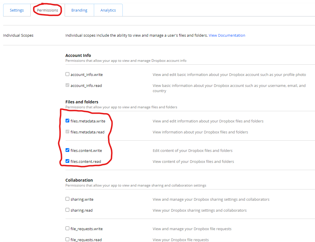

                                  Überprüft bitte die "Permissions" eurer erstellten Dropbox App.

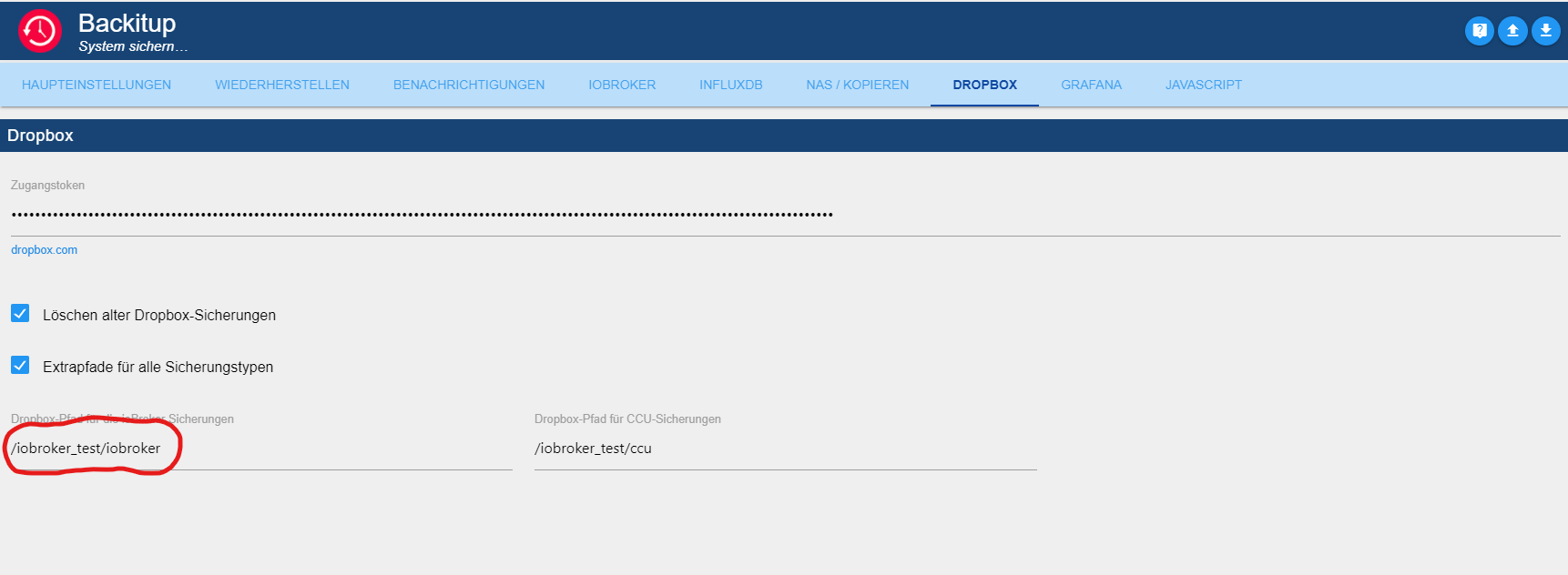

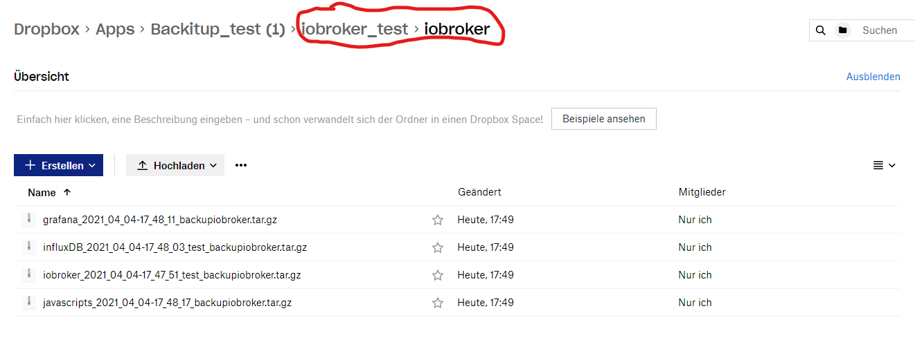

                                  Der Pfad sollte wie in meinem Beispiel wie folgt in Backitup eingetragen werden. Der App-Name darf nicht mit im Pfad angegeben werden.
                                  So läuft es ohne Probleme und Backitup erzeugt die Ordner und Unterordner in der Dropbox

                                    Jetzt klappt es! Bei mir waren unter Permissions die entsprechenden Berechtigungen nicht gesetzt. Nachdem ich diese gesetzt habe ging es erst ebenfalls nicht allerdings hat es dann funktioniert nachdem ich einen neuen Access Token generiert habe:)

                                          Emilleopold @simatec last edited by
                                          @simatec
                                          Danke, so funktioniert es bei mir auch. Das Problem sind die Permissions in der DropBox. Wobei ich die Beschreibung dort etwas irreführend finde. Ich habe das so gelesen, dass bei einer "Scoped App (App Folder)" der Zugriff auf diesen App Folder grundsätzlich erlaubt ist (r+w) und sich die zusätzlichen Permissions unter "Files and Folders" auf die restlichen Daten in der DropBox beziehen. Naja, scheint nicht so zu sein.
                                          Danke für die Unterstützung.
