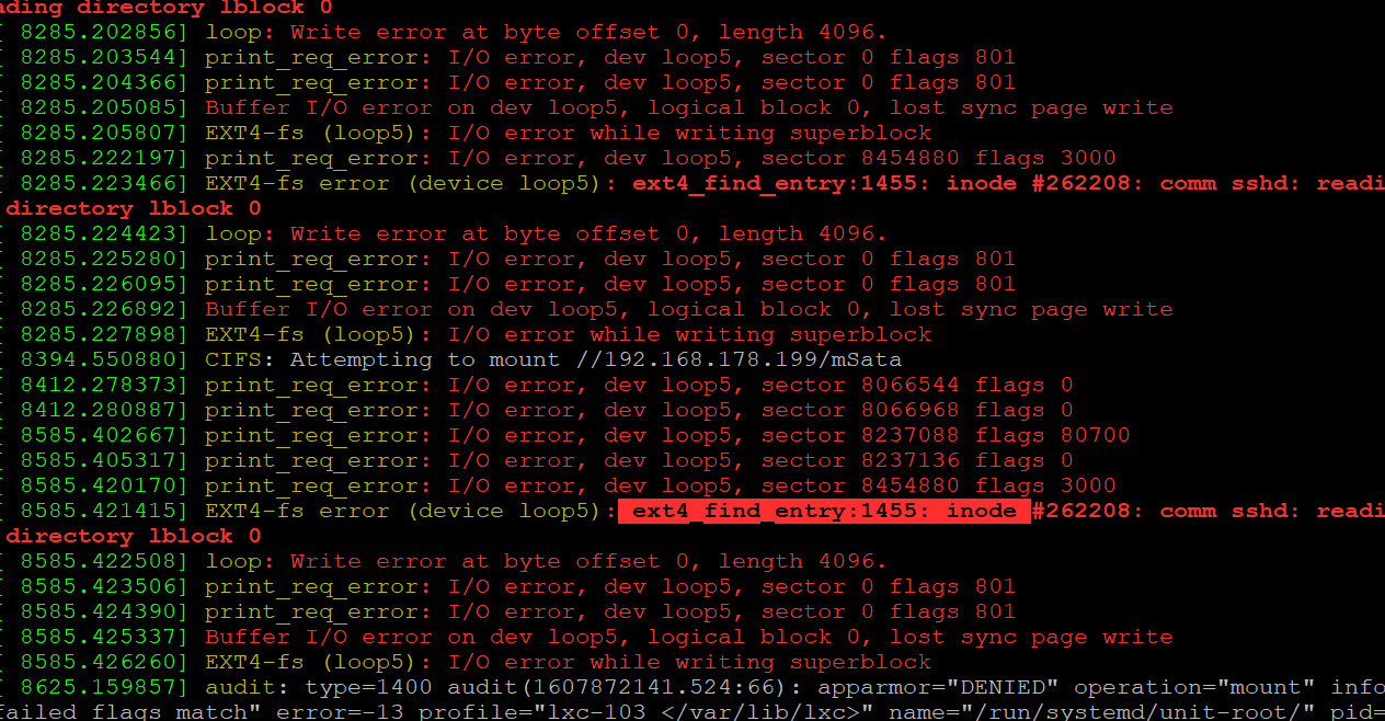

      hier schaut es nicht gut aus:
      dmesg sagt:
      da auf proxmox läuft meine frage - welches dateisystem sollte ich checken ?
        Thomas Braun Most Active @liv-in-sky last edited by Thomas Braun
        @liv-in-sky Dateisystem hin. Datenträger entsorgen, Backup auf frischer Hardware einspielen.
        • liv-in-sky
          liv-in-sky @Thomas Braun last edited by
          @Thomas-Braun
          nope - pi-hole-system hin - durch upgrade von pi-hole container
          restore container und alles wieder ok
          leider weiß ich jetzt nicht, wie ich die pakete von pi-hole updaten soll - wird ja vielleicht wieder passieren
