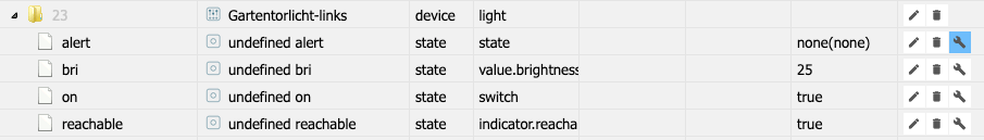

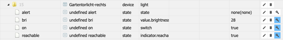

              Aus der Lampe 16 ist nun die 23 geworden (einmal gelöscht und neu angelegt). Nach circa 15 Minuten wird der Wert von z.B. 28 auf 254 gestellt. Aber nur bei dieser Lampe. Die 15 z.B. gleich daneben - bleibt die ganze Nacht auf 28 und ändert sich nicht.
              Licht 23 (vormals 16 ändert sich automatisch auf 254 in deconz 100)

              Licht 15 ändert sich nicht:

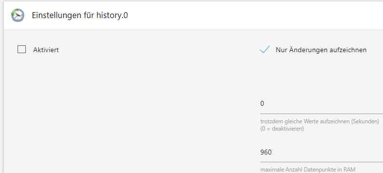

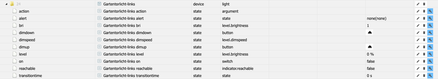

                    MCU @McChip last edited by MCU
                    @McChip Wieso denn plötzlich 24? Bei der 15 ist doch die History aktiviert (blau):

                      @MCU Sorry - ich taste mich langsam vor. Es ist seit gestern bei der linken Leuchte alles angeschalten (History. Wo sehe ich denn die History Werte? Ich schaue immer auf "Ereignisse" nur da kommen nur Ereignisse von der linken Gartenleuchte wenn ich in Phoscon den Schieber verstelle. Das "Geisterevent", welches die Helligkeit auf 100 stellt, wird da nicht angezeigt. Auch jetzt tagsüber kommen in Telegram so nach Nachrichten wie:
                      (obwohl die Lichter ausgeschaltet sind!)
                      Gartentorlicht-links level => 0
                      Gartentorlicht-links bri => 1
                      Gartentorlicht-links on = switched off
                      Gartentorlicht-links reachable => switched off
                      obwohl ich nichts mache.

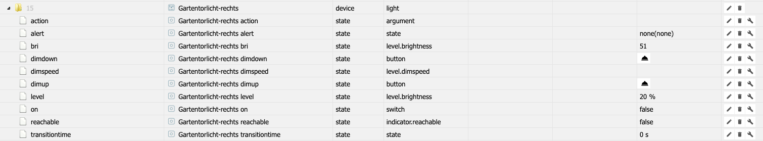

                      rechts habe ich die History ausgeschaltet:

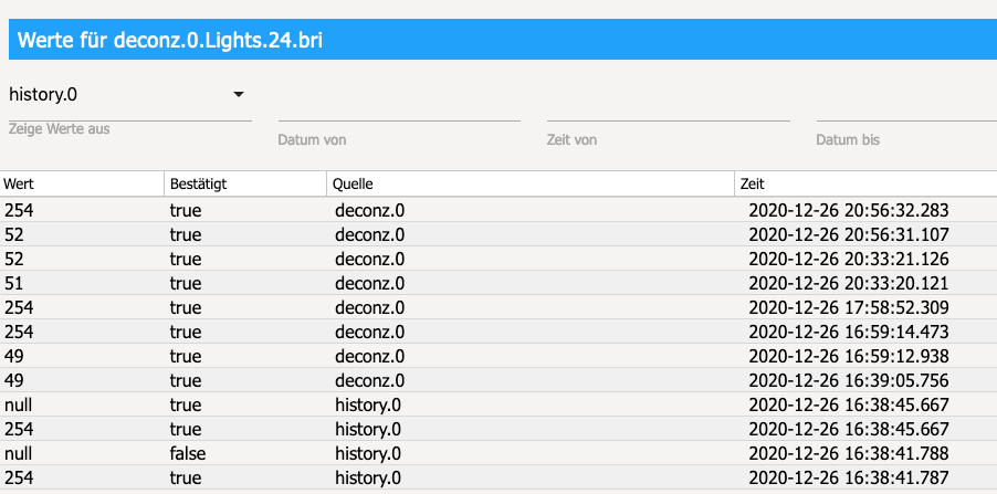

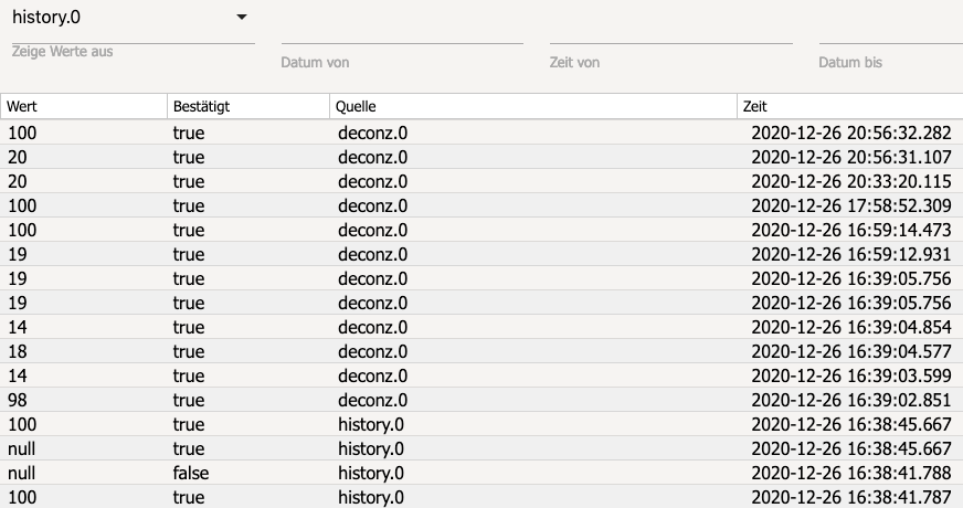

                                Also jetzt ist es wieder passiert, aber ich sehe den Wert 100 nur von deconz.0 geändert.
                                Das einzige was mir auffällt - immer kurz vor der vollen Stunde:
                                16:59
                                17:58
                                20:56
                                Ich hatte erst um 20:33 den Wert auf 20 gestellt.

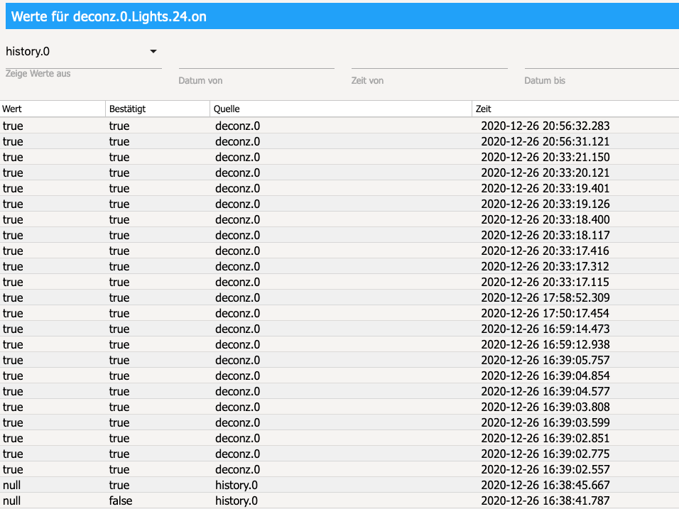

                                      Homoran Global Moderator Administrators @McChip last edited by
                                      @McChip wenn da nichts anderes als Quelle drin steht muss etwas außerhalb von ioBroker dein Licht steuern
