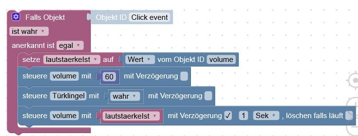

      ich habe folgendes Blockly. Damit wird beim Druck auf den Klingelknopf ein Klingelton über Alexa abgespielt.
      Da ich nicht weiß, wie laut Alexa eingestellt ist, lese ich zunächst die Lautstärke aus und speicher diese, schalte dann Alexa laut fürs Klingeln und dann wieder auf die ursprüngliche Lautstärke zurück.
      Leider klappt das nicht und die laute Klingellautstärke bleibt gespeichert 😞
      Was mache ich falsch?

        @M-A-X Setz mal die Verzögerung auf 5 oder 10 Sekunden. volume ist auch immer von der gleichen Alexa?

          3 Sekunden hat gepasst 🙂 bei 2 Sekunden klappt es nicht. Denke das "klingeln" dauert über 2 Sekunden und daher wird der nächste Schritt übersprungen.
          Leider wird die Musik, wenn Alexa was abspielt kurz laut -> klingeln -> kurz laut -> wieder leise.
          ich denke das erste "zu laut" kann man nicht verhindern (wie auch?), das zweite Musik "zu laut" könnte man bestimmt mit "ms" statt "Sek" noch weiter optimieren. Aber alles in allem passt es jetzt.
          Danke 🙂

            @M-A-X Wenn Dich das mit der Musik stört, musst du vorher abfragen, ob Musik läuft und dann entsprechend stoppen. Und hinterher wieder starten.
