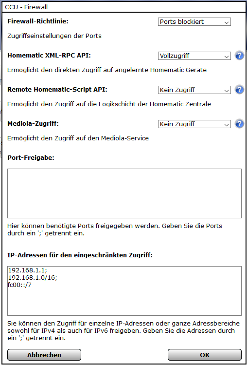

                      @voxid
                      wie sind deine Einstellungen des Firewalls auf der CCU?
                      • V
                        voxid @ice987 last edited by
                        Hier wurde soweit ich mich erinnern kann nichts verändert.
                        mfg
                        ice987 1 Reply Last reply Reply Quote 0
                        • ice987
                          ice987 @voxid last edited by
                          @voxid
                          versuch mal testweise alles auf „Vollzugriff“ zu stellen
                          • V
                            voxid @ice987 last edited by voxid
                            @ice987 Kein Fehler mehr, jetzt hab ich Remote Homematic-Script API auf 'Eingeschränkt', immer noch keine Fehler. Wieso entstand aber der Fehler alle 2 Minuten und was ist dann die Ursache.
