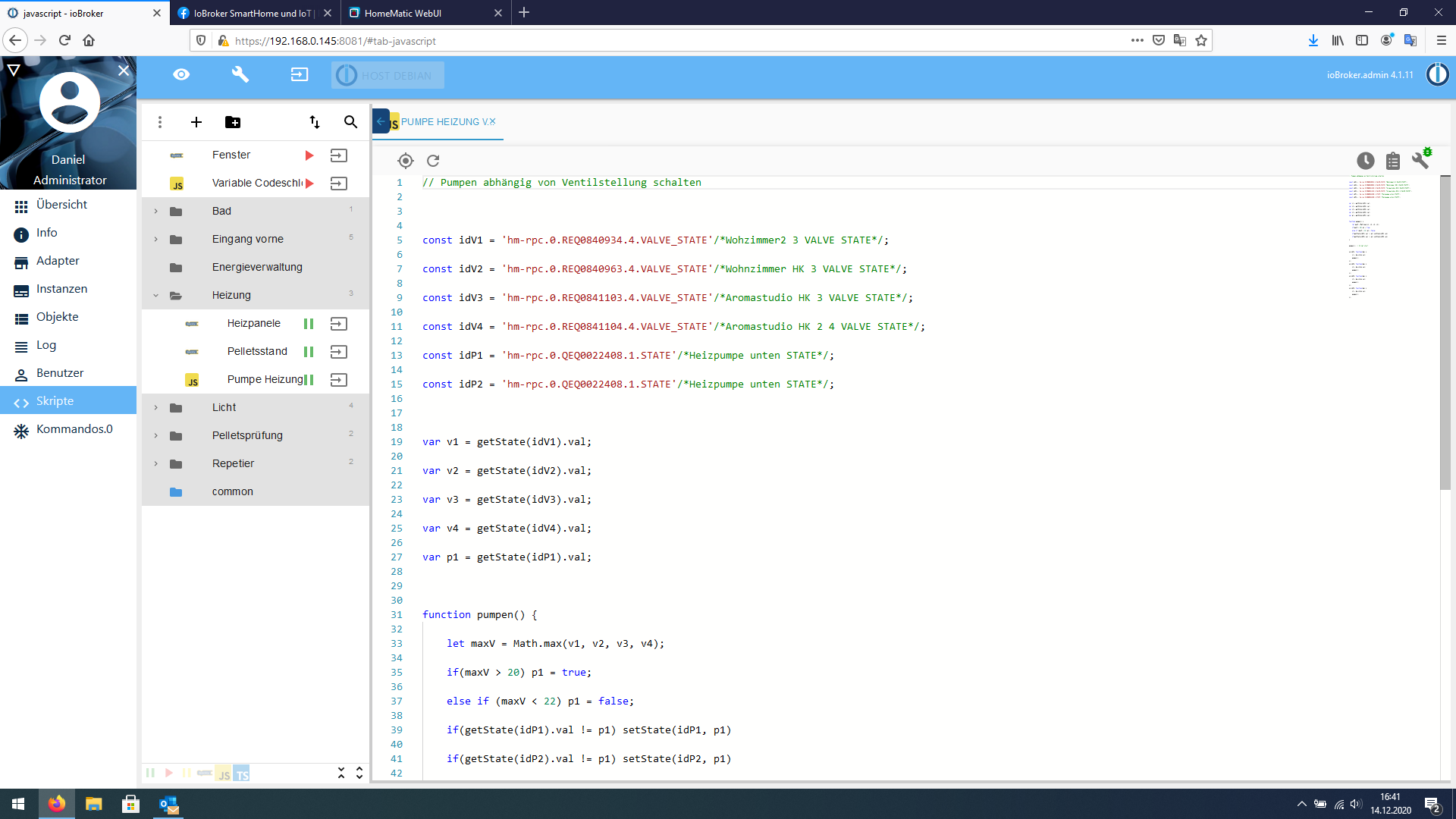

              hab das nun übernommen, die Datenpunkte angepasst..
              Pumpe schaltet nicht aus. 😞
              alle Ventile sind auf 0% Pumpe läuft frohlockend weiter.!!
                paul53 @Wieger Daniel last edited by paul53

                • Wieger Daniel
                  Wieger Daniel @paul53 last edited by
                  ok fast alle angepasst 😮
                  hatte den 2. Datenpunkt mit idP2 zuerst nicht rausgelöscht (übersehen) und ne fehlermeldung erhalten... daher hab ich einfach mal den gleichen wie bei P1 genommen :'D
                  uff die zwei maxV hab ich vertauscht 😕
                  dann kanns ja gar nicht funktionieren, wenn ich hier so pfusche...
                  Danke, Danke Danke 🙂
                  Ich hoffe jetzt hab ichs und es funktioniert. ich glaub ich muss mich nun echt mal in Javascripte einlesen/einlernen...

                  so hab ichs nun gespeichert 🙂
