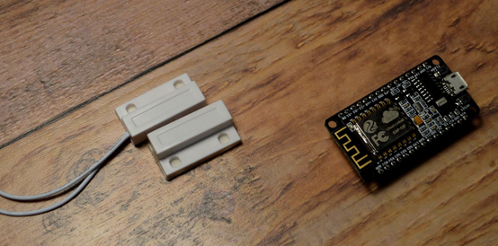

                        Wenn es wirklich eine Alarmanlage werden soll würde ich mehrere Dinge sicherstellen wollen:
                        1.) Ein robuster Controller mit read only 🔒 system welcher (auch) autonom voll funktionsfähig ist. Bietet sich natürlich mal wieder ein ESP mit esphome an. (Ein Raspberry Pi oder dergleichen würde für mich hier nicht in Frage kommen) 🤖
                        2.) Ein (verzögerungsfreier ⚠) Batteriebetrieb bei Stromausfall (billigste Lösung ist eine Powerbank 🔋 die gleichzeitig ge- und entladen werden kann) sowie eine automatische Benachrichtigung .
                        3.) Mindestens einen autonomen Kommunikationskanal. Ich benutze hier ein 2€ GSM-Modul direkt am ESP welches mich klassisch über SMS auf dem laufenden hält (z.B. auch beim Ausfall von Internet oder Strom) 📱
                        Bezüglich deiner Anzahl von Kontakten müsstest du dir etwas mit port extendern oder ähnliches basteln.
                        Hier zwei links die dir vielleicht weiterhelfe können:
                        • Eine sehr simple Variante:
                          Limitiert durch die anzahl der gpio's am esp und wahrscheinlich ohne weitere Komponenten eher nicht für Langstrecke geeignet
                        • Das hier ist dann eher das andere Ende der Fahnenstange:
                          Kontakte werden mittels ads1115 boards (~2€) angeschlossen dazu noch Leds, Terminals., Button..
