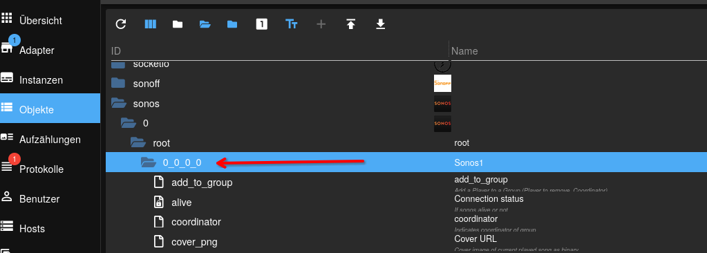

          Homoran Global Moderator Administrators @haselchen last edited by
          @haselchen sagte in symfonisk (IKEA Sonos) mit Sonos Adapter steuern:
          Du weisst doch was ich meine?
          leider nein!
          auch ein Lautsprecher hat keine DPs.
          die werden über den Sonos Adapter (oder die bereits erwähnte SONOS http API) angesprochen.
          und dazu dient der DP des ADAPTERs.

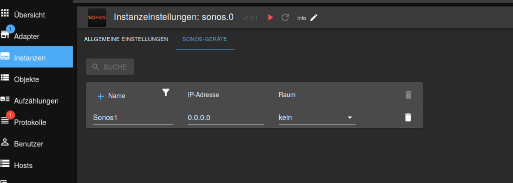

              Moin,
              Du legst im Sonos Adapter die Lautsprecher an
              Dazu passend gibt es dann die DP
              Meinst Du das?
