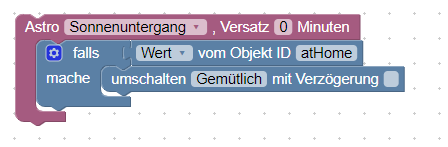

      Darf ich deine Expertise bzgl. JS / Blockly nochmal beanspruchen.
      Folgendes simples Blockly:
      Also wenn der Sonnenuntergang eintritt UND ich zuhause bin (atHome = true), dann soll die Alexa-Routine namens 'Gemütlich' gestartet werden. Geht das so oder hab ich da mal wieder was übersehen oder 'unfein' gemacht?
      paul53 Homoran 3 Replies Last reply Reply Quote 0
        paul53 @Thomas Braun last edited by paul53
        @Thomas-Braun sagte:
        Geht das so
        Weshalb mit Umschalten ?
        Umschalten bedeutet: false --> true, true --> false
        @Thomas-Braun sagte in Simples Blockly, bitte mal drüber schauen:
        Mit Alexa kenne ich mich nicht aus.
          ist das ein State mit true/false?
            @Homoran
            Ja:
            Sollte man also 'toggeln' können.
              aber dann bitte nicht, wie du es vorhast.
              sonst kommst du heim, es ist schon gemütlich, dann wird es grell
                Was soll passieren, wenn Du nach Sonnenuntergang nach Hause kommst ?
                  Thomas Braun Most Active @Homoran last edited by Thomas Braun
                  @Homoran @paul53

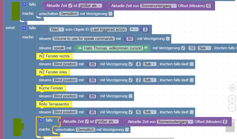

                  Jetzt ist mir noch eingefallen, dass ich das auch schön in mein 'Wohnung wird aufgeschlossen'-Skript pflanzen könnte:
                  Das dürfte aber nur passen, wenn ich vor 0 Uhr nachhause komme, oder? Von Mitternacht bis Sonnenaufgang wird 'Gemütlich' dann nicht ausgeführt, oder?
                    Von bis Sonnenaufgang wird 'Gemütlich' dann nicht ausgeführt,
                    = VOR SA???
                    dann ja!

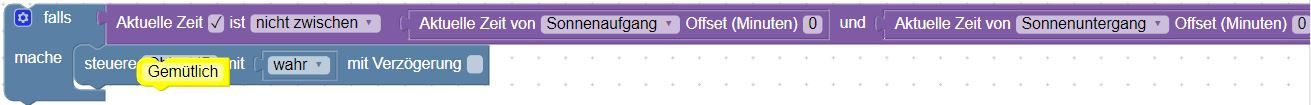

                    aber warum "umschalten" statt "steuere mit true"
                      @Thomas-Braun sagt:
                      Ja. Verwende besser "nicht zwischen SA und SU".
                        Thomas Braun Most Active @paul53 last edited by Thomas Braun
                        @paul53 @Homoran
                        Jetzt hat es
                        KLICK
                        gemacht!
                        Danke schön für die Denkhilfe! 🙂
