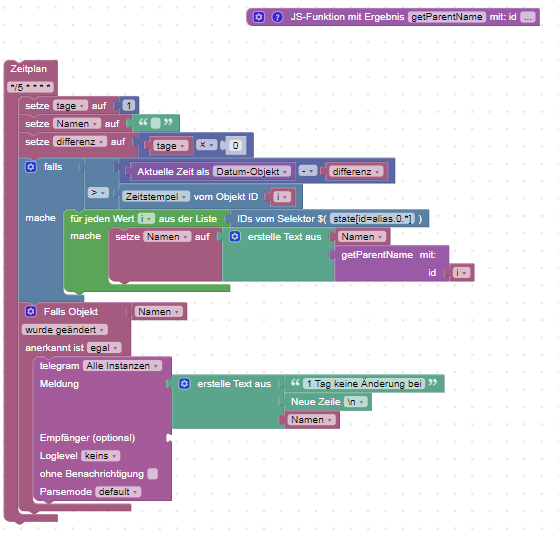

      Hallo Gemeinde,
      ich versuche hier seit 3 Tagen, eine Zigbee-Überwachung via Blockly hinzubekommen. Dabei möchte ich gern den "IDs vom selektor"-Block mit benutzen, um nicht alle Zigbee-Geräte einzeln anklicken/im Skript einfügen zu müssen. ABER, klappt nicht...ich bekomme keinen Output. Irgendwas übersehe ich entweder oder ist einfach falsch.
      So sieht mein Blockly aus (hab das Zeitelement auf 0 gesetzt; vorher 84600000 um Tage auf ms zu bringen):
      In der JS-Funktion habe ich folgenden Code (den obersten hatte ich schon ausprobiert, un dachte, ich probiers anders:
      //return getObject(id.substring(0, id.lastIndexOf('.'))).common.name;
      return getObject(id).common.name
      und damit auch die erfahrenen Java-Skriptler das einfacher lesen können, den Output als Java-Skript:
      var tage, id, Namen, differenz, i;
      // Beschreibe diese Funktion …
      async function getParentName(id) {
      tage = 1;
      schedule("*/5 * * * *", async function () {
        Namen = '';
        differenz = tage * 0;
        if ((new Date().getTime()) - differenz > getState(i).ts) {
          var i_list = Array.prototype.slice.apply($("state[id=alias.0.*]"));
          for (var i_index in i_list) {
            i = i_list[i_index];
            Namen = String(Namen) + String(await getParentName(i));
      on({id: Namen, change: "ne"}, async function (obj) {
        var value = obj.state.val;
        sendTo("telegram", "send", {
            text: (['1 Tag keine Änderung bei','\n',Namen].join(''))
      Das ist so wenig Code und ich komm damit nicht zurecht, sorry.
      Danke euch und vG, Thorsten
        paul53 @Kueppert last edited by paul53
        @Kueppert
        Die Abfrage auf die Zeitdifferenz muss in die Schleife.

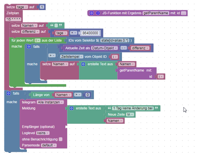

          Kueppert @paul53 last edited by
          @paul53 meinst du so:
          Hab jetzt ne Fehlermeldung bekommen:
          	warn	javascript.0 (538) at Object.<anonymous> (script.js.common.Sonstiges.Status_letzte_Aktualisierung:15:44)
            @Kueppert sagte
            Nein, so:
              @paul53 hm, hab wieder neue Fehlermeldungen
              18:35:11.704	error	javascript.0 (538) script.js.common.Sonstiges.Status_letzte_Aktualisierung: TypeError: Cannot read property 'length' of undefined
              18:35:11.704	error	javascript.0 (538) at script.js.common.Sonstiges.Status_letzte_Aktualisierung:23:11
              18:35:11.705	error	javascript.0 (538) at script.js.common.Sonstiges.Status_letzte_Aktualisierung:30:3
                @Kueppert sagte:
                Der falls-Block mit telegram gehört in den Zeitplan unter die Schleife (s. mein Bild).
                K 1 Reply Last reply Reply Quote 1

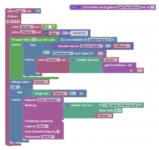

                  Kueppert @paul53 last edited by Kueppert
                  @paul53 sorry, bin vor lauter Bearbeitung ganz blind geworden. Danke dir 🙂 Dann warte ich mal ab, ob es klappt. Ein Sensor ist definitiv seit 1 Monat offline ^^

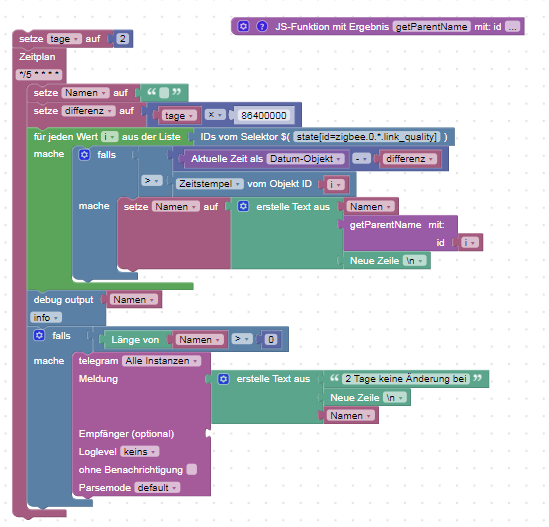

                    Kueppert last edited by Kueppert
                    *** GELÖST ***
                    So,
                    für alle die ggf. danach suchen anbei das fertige Blockly:

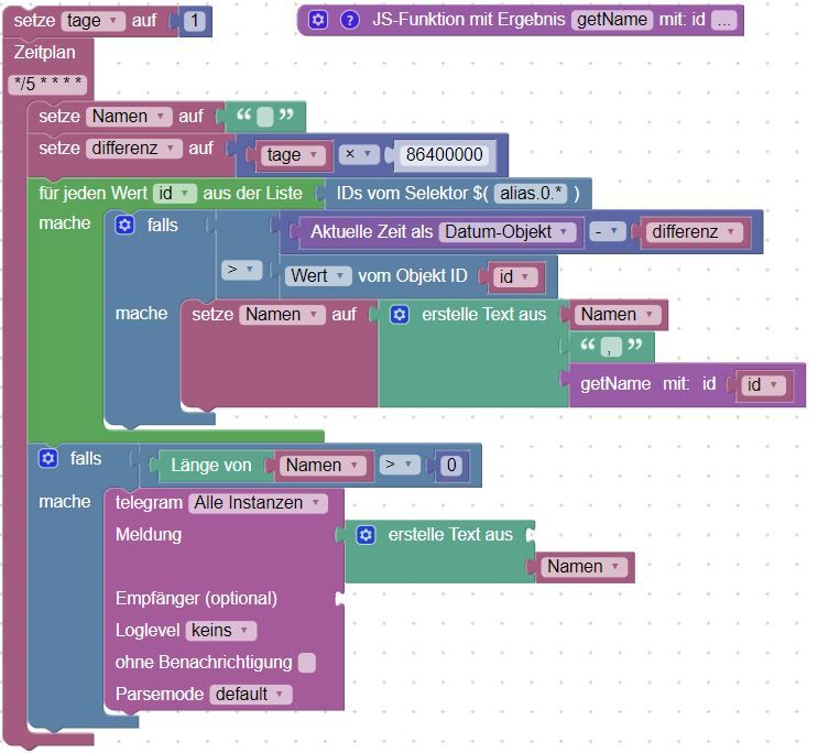

                      Skyx3 @Kueppert last edited by
                      @kueppert
                      Vielen Dank für das Teilen des Skriptes.
                      Meine Frage bezieht sich auf den Javaskript-Code.
                      Ich muss leider noch eine Ebene höher, um den richtigen Namen auszugeben und probiere hier schon den ganzen Tag rum und bekomme es nicht hin. Bei mir ist der Aufbau Gerätename/info/Datumsobjekt.
                      Ohne dein Skript bekomme ich nur "Datumsobjekt" als Name ausgeworfen, mit Deinem "info" nur brauche ich den Gerätenamen, noch eins drüber.
