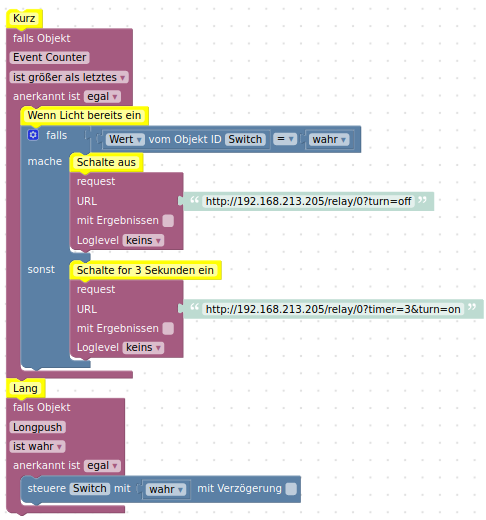

                    Nun... Shelly 1 ist programmiert und eingebaut und wollte ein etwas anderes Szenario ausprobieren: ShortPress - LED Leiste ein/aus schalten; LongPress - Küchenlicht (DS-102 Schalter) ein/aus schalten...
                    Leider funktioniert es nicht wirklich zuversichtlich und ich bin mir nicht mal sicher, ob es am Script liegt, oder viel eher an dem Shelly.
                    Habe folg. Blockly Script "auf die Schnelle" gebaut und bin mir auch ziemlich sicher, dass er richtig funktioniert. Solange ich unter Objekte den Longpress Status manuell auf true setze macht er auch genau das was er machen soll: Das Licht in der Küche wird je nach aktuellen Status dieser umgeschalten und der LongPress Status wird wieder auf false gesetzt.
                    Sobald ich es allerdings am Schalter versuche durchzuspielen, passieren die wildesten Schaltungen:
                    Licht in der Küche wird umgeschalten, gleich danach wieder ausgeschalten.
                    Beim weiteren Versuch, wird sie zwar umgeschalten, dafür geht aber die LED Leiste (die eigentlich nur bei ShortPress umgeschalten werden sollte) wird umgeschlaten.
                    Im ioBroker Log sieht der Schaltvorgang dann so aus:

                    Kann es unter Umstände villeicht an dem Taster liegen?
                    Verbaut habe ich den Busch-Jäger Wipptaster-Einsatz 1-polig, Schließer (Arbeitsstrom) 2020

                      @Dark-Angel sicher das am shelly alles richtig eingestellt ist? warum machst du das mit blockly, wenns der shelly mit i/o url actions kann?

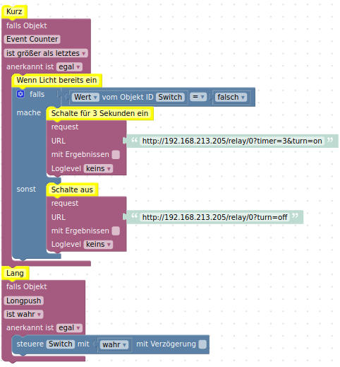

                            Ich konnte das Script in Blockly auch zum laufen kriegen, nachdem ich das Protokol auf CoAP eingestellt habe. Mit dem mqtt Protokol gibt es wohl einen Unterschied in dem Object State für LongPress. Bei CoAP ist der State true/false, in mqtt auf ein mal 0/1
                            Generelle Frage: Welches Protokol ist eigentlich besser für die Kommunikation zw. Shelly und ioBroker?

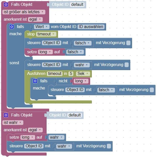

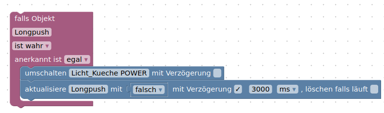

                                Nachdem das Testprojekt mit dem LongPress ja so gut mit den Hauseigenen Möglichkeiten funktioniert, stellt sich mir die Frage: Wie soll das Ursprungsprojekt realisiert werden, wenn beim Testprojekt schon solche Mängel offenbart wurden?
                                Die Vorgabe/Ziel lautet nach wie vor:
                                LongPress = Licht dauerhaft einschalten
                                ShortPress = Licht mit Timer einschalten / Licht ausschalten, selbst nachdem es mit LongPress eingeschalten wurde.
                                Asgothian da_Woody 2 Replies Last reply Reply Quote 0
                                • Asgothian
                                  Asgothian Developer @Dark Angel last edited by
                                  @Dark-Angel
                                  Da ist eine einfache analyse notwendig:
                                  Mach ein Skript welches bei short_press und long_press Events einen Eintrag im log hinterlässt.
                                  Dann löse in zufälliger Folge short_press und Long_press Events aus und vergleiche das mit dem log.
                                  Ich gehe davon aus das der long_press nicht immer sauber erkannt wird und sowohl Short als auch Long press Events auslöst.
                                  Wenn das so ist muss das dein Skript abfangen.
                                  A.

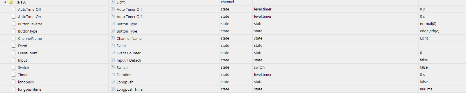

                                  • da_Woody
                                    da_Woody @Dark Angel last edited by
                                    @Dark-Angel kann es sein, das das mit der frei einstellbaren longpushtime erkennung zusammen hängt?

                                    • Dark Angel
                                      Dark Angel @da_Woody last edited by
                                      @da_Woody, glaube ich nicht.
                                      Werde es aber heute noch prüfen. Da kommt der Shelly 2.5 auf dem Testtisch...

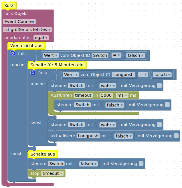

                                        Dank der Hilfe eines Facebook Users ist das Problem mit der Shortpress: "Timer an"/Aus, Longpress: Dauerlicht gelöst.
                                        Falls jemand doch eine Idee hat, wie Timer gesetzt werden kann, ohne die URL Dafür zu "missbrauchen" würde mir das sogar noch besser gefallen 😂
                                        P.S. Eine Kleinigkeit ärgert mich doch noch etwas: Nachdem das Licht dauerhaft AN ist und wieder ausgeschaltet wird, muss ich erst per shortpress einschalten und dann wieder ausschalten, sonst ist der nächste longpress wieder mit Timer versehen. 😢
                                        P.P.S:
                                        Mit der richtigen logischen Reihenfolge funktioniert es zu 100% so wie gewünscht.

                                          könntest du das als export reinstellen, ich bin bei blockly sogar zu dämlich das nachzubauen... 🤕
                                          Dark Angel 1 Reply Last reply Reply Quote 0
                                          • Dark Angel
                                            Dark Angel @da_Woody last edited by Dark Angel
                                            @da_Woody, aus der Beschreibung "Wenn Licht bereits ein" habe ich noch schnell "Wenn Licht aus" gemacht, denn es beschreibt ja auch richtig die darauf folgende Funktion, ansonsten ist alles wie auf dem Bild oben:
                                            // Kurz
                                            on({id: "shelly.0.SHSW-25#40F520006202#1.Relay0.EventCount"/*Event Counter*/, change: "gt"}, function (obj) {
                                              var value = obj.state.val;
                                              // Wenn Licht aus
                                              if (getState("shelly.0.SHSW-25#40F520006202#1.Relay0.Switch").val == false) {
                                                // Schalte für 5 Minuten ein
                                                try {
                                                  require("request")('http://192.168.213.205/relay/0?timer=300&turn=on').on("error", function (e) {console.error(e);});
                                                } catch (e) { console.error(e); }
                                              } else {
                                                // Schalte aus
                                                try {
                                                  require("request")('http://192.168.213.205/relay/0?turn=off').on("error", function (e) {console.error(e);});
                                            // Lang
                                            on({id: "shelly.0.SHSW-25#40F520006202#1.Relay0.longpush"/*Longpush*/, val: true}, function (obj) {
                                              setState("shelly.0.SHSW-25#40F520006202#1.Relay0.Switch"/*Switch*/, true);
                                            901
