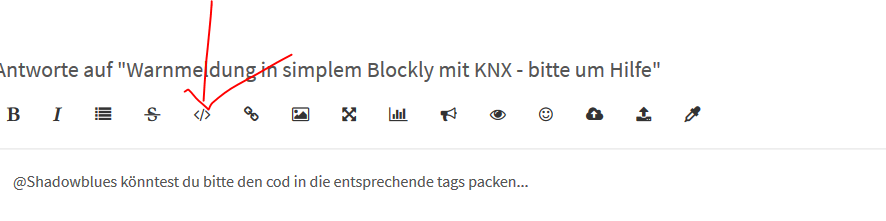

        arteck Developer Most Active @Shadowblues last edited by
        @Shadowblues könntest du bitte den cod in die entsprechende tags packen...
          Shadowblues @arteck last edited by
          @arteck Done 🙂
            Thomas Braun Most Active @Shadowblues last edited by
            @Shadowblues Aber nur zur Hälfte... 😉
