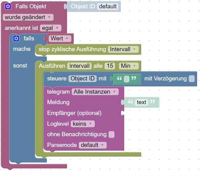

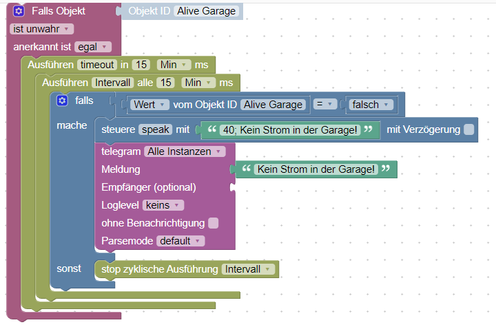

      ich nutze den Ping Adapter. dieser Pingt alle 5 Minuten ein Gerät. Wenn dieses 15 Minuten (also 3x) nicht erreicht wurde, soll eine Meldung kommen.
      Die Meldung kommt auch. Allerdings ist das Gerät nach der Meldung immer erreichbar wenn ich wenige Sekunden später anchschaue. Daher denke ich, dass ich einen Fehler im Skript habe.
      Hat jemand eine Idee?

        Auf "wurde geändert" triggern.
        Wert findet man unter "Trigger".

          Danke, mal schauen, ob es wieder in ein bis zwei Tagen Aufploppt oder ob es nun läuft.
