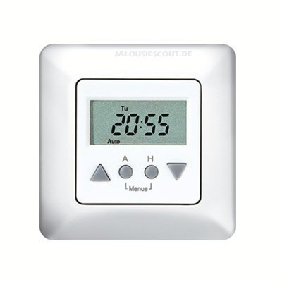

      Gibt es Unterputz-Rollladenschalter die zum einen mit ioBroker kompatibel sind (ohne zusätzliche Hubs) und eine Handbedienung zulassen?
      Hab aktuell diese Geräte im Einsatz und würde diese gerne in ioBroker einbinden bzw. damit steuern. Eine Handbedienung sollte allerdings Zeitprogramme nicht deaktivieren.

        Du kannst ein Shelly 2.5 zwischen Motor und vorhandenen Schalter klemmen.
