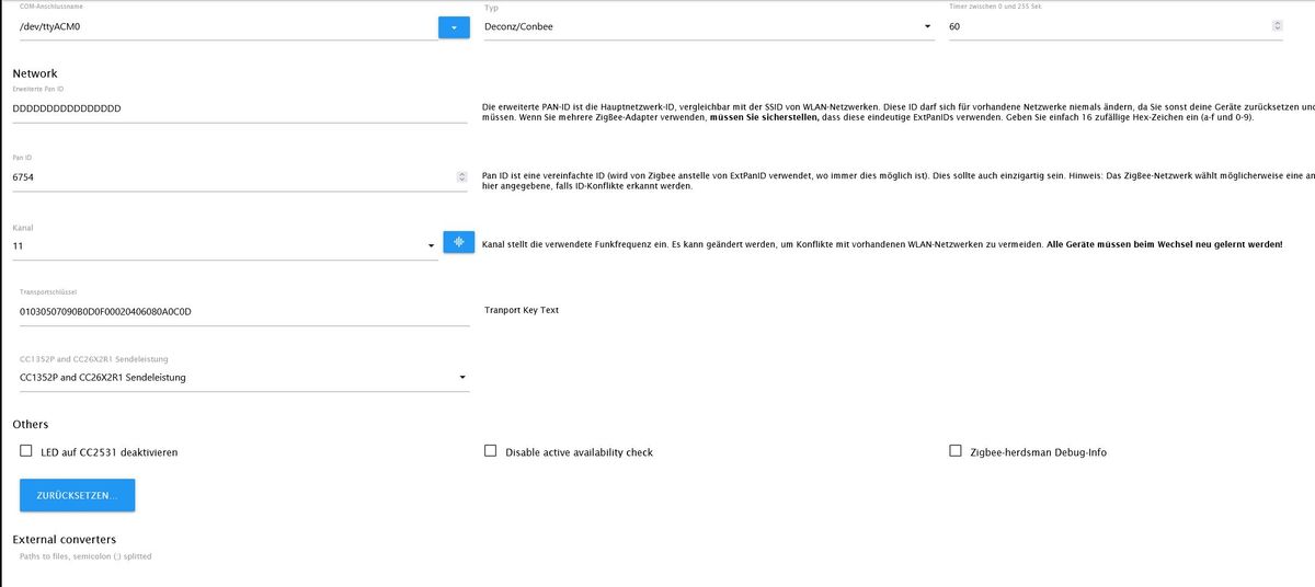

              wie sehen die Einstellungen im Zigbee Adapter aus?
                Perry 1 @haselchen last edited by
                @haselchen
                Auf der Geräteübersicht zeigt er auch korreckt alles zum Koordinator an:
                type:ConBee2/RaspBee2
                version:0-0.38.114.0.
                revision:0x26720700
                port:/dev/ttyACM0
                channel:11

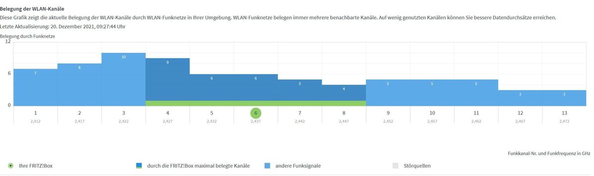

                          • wie ist das Tinkerboard mit dem Netz verbunden (LAN / WLan ?)
                          • Ist Bluetooth am Tinkerboard aktiv ?
                          • wie sind bei Dir die WLan Kanäle belegt (2.5 GHz Band) ?
                          • betreibst Du den Stick direkt am Board oder mit einer Verlängerung ?
                          • hast du die betroffenen Geräte korrekt in die Pairing-Modus versetzt ?
                          A.
                            Perry 1 @Asgothian last edited by
                            @asgothian
                            Also der Raspi ist über folgende Verbindung mit dem Netz verbunden
                            • FritzBox -> DLAN -> Switch -> LAN -> Raspi
                            • Ja Bluetoth ist aktiv (war es vor dem Wechsel des Zigbee Sticks aber auch).
                            • Die Kanäle sind nicht wirklich belegt. Hier aufm Dorf ist es nicht so tragisch 😁
                              (Aber auch hier gab es keinen unterschied beim Wechsel des Sticks)
                            • Sowohl am Board als auch mit einer 1,5m USB 3 Verlängerung zeigt sich kein Unterschied
                            • Ich denke schon 😌 . Grade bei den Temperatur Sensoren steht ja bloß ein Knopf zur verfügung... Die die bereits mit meinem vorherigen Netzwerk verbunden waren habe ich vor dem erneuten Pairing die Batterien für ne stunde entfernt und dann probiert.

                                Das sieht allerdings gut aus. Zigbee 11 und WLan 1 liegen übereinander.
                                Was mir noch aufgefallen ist: Du hast die ExtPanID nicht angepasst. Da würde ich etwas anderes (nicht 16 D's eintragen) jede andere 16-stellige Hex zahl geht.
                                A.
