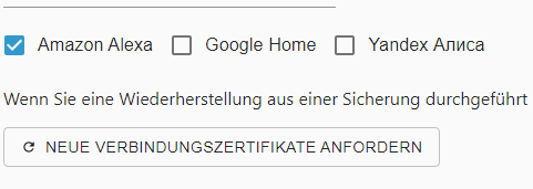

            1. Ich habe auch noch die iot Verbindungszertifikate neu angefordert.
            2. Geräte aus Alexa gelöscht
            3. Skill deaktiviert
            4. Skill aktiviert
            5. Geräte neu eingelesen.
            Dann hats bei mir geklappt. Sonst weiß ich auch nicht mehr

              @JohGre Hatte ich Vorher auch schon gemacht und eben nochmals.
              Ohne Erfolg.
