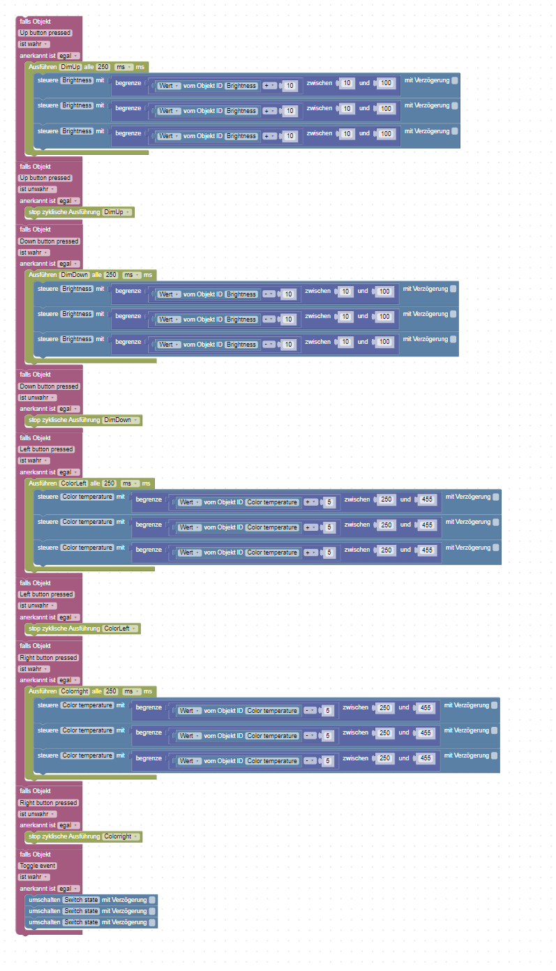

      Moin,
      Hab mein erstes Blockly zusammengebaut.
      Funktioniert auch, man hätte es wahrscheinlich auch einfacher haben können 🙂
      Ich möchte jetzt mit der Fernbdienung zwei Lampengruppen steuern. Auswahl über z.b. left click = Esszimmer und right click = Wihnzimmer. Es sind jeweils im EZ 3 Fradfri GU10 und im WZ auch 3 Fradfri GU10 verbaut.
      Jetzt hab ich keine Ahnung wie.
      var DimUp, DimDown, ColorLeft, Colorright;
      on({id: "zigbee.0.680ae2fffe7f2cd1.up_button"/*Up button pressed*/, val: true}, function (obj) {
        var value = obj.state.val;
        DimUp = setInterval(function () {
          setState("zigbee.0.d0cf5efffedccd5c.brightness"/*Brightness*/, (Math.min(Math.max(getState("zigbee.0.d0cf5efffedccd5c.brightness").val + 10, 10), 100)));
          setState("zigbee.0.d0cf5efffedcdea0.brightness"/*Brightness*/, (Math.min(Math.max(getState("zigbee.0.d0cf5efffedcdea0.brightness").val + 10, 10), 100)));
          setState("zigbee.0.086bd7fffe5a65e9.brightness"/*Brightness*/, (Math.min(Math.max(getState("zigbee.0.086bd7fffe5a65e9.brightness").val + 10, 10), 100)));
        }, 250);
      on({id: "zigbee.0.680ae2fffe7f2cd1.up_button"/*Up button pressed*/, val: false}, function (obj) {
        (function () {if (DimUp) {clearInterval(DimUp); DimUp = null;}})();
      on({id: "zigbee.0.680ae2fffe7f2cd1.down_button"/*Down button pressed*/, val: true}, function (obj) {
        DimDown = setInterval(function () {
          setState("zigbee.0.d0cf5efffedccd5c.brightness"/*Brightness*/, (Math.min(Math.max(getState("zigbee.0.d0cf5efffedccd5c.brightness").val - 10, 10), 100)));
          setState("zigbee.0.d0cf5efffedcdea0.brightness"/*Brightness*/, (Math.min(Math.max(getState("zigbee.0.d0cf5efffedcdea0.brightness").val - 10, 10), 100)));
          setState("zigbee.0.086bd7fffe5a65e9.brightness"/*Brightness*/, (Math.min(Math.max(getState("zigbee.0.086bd7fffe5a65e9.brightness").val - 10, 10), 100)));
        }, 250);
      on({id: "zigbee.0.680ae2fffe7f2cd1.down_button"/*Down button pressed*/, val: false}, function (obj) {
        (function () {if (DimDown) {clearInterval(DimDown); DimDown = null;}})();
      on({id: "zigbee.0.680ae2fffe7f2cd1.left_button"/*Left button pressed*/, val: true}, function (obj) {
        ColorLeft = setInterval(function () {
          setState("zigbee.0.d0cf5efffedccd5c.colortemp"/*Color temperature*/, (Math.min(Math.max(getState("zigbee.0.d0cf5efffedccd5c.colortemp").val + 5, 250), 455)));
          setState("zigbee.0.d0cf5efffedcdea0.colortemp"/*Color temperature*/, (Math.min(Math.max(getState("zigbee.0.d0cf5efffedcdea0.colortemp").val + 5, 250), 455)));
          setState("zigbee.0.086bd7fffe5a65e9.colortemp"/*Color temperature*/, (Math.min(Math.max(getState("zigbee.0.086bd7fffe5a65e9.colortemp").val + 5, 250), 455)));
        }, 250);
      on({id: "zigbee.0.680ae2fffe7f2cd1.left_button"/*Left button pressed*/, val: false}, function (obj) {
        (function () {if (ColorLeft) {clearInterval(ColorLeft); ColorLeft = null;}})();
      on({id: "zigbee.0.680ae2fffe7f2cd1.right_button"/*Right button pressed*/, val: true}, function (obj) {
        Colorright = setInterval(function () {
          setState("zigbee.0.d0cf5efffedccd5c.colortemp"/*Color temperature*/, (Math.min(Math.max(getState("zigbee.0.d0cf5efffedccd5c.colortemp").val - 5, 250), 455)));
          setState("zigbee.0.d0cf5efffedcdea0.colortemp"/*Color temperature*/, (Math.min(Math.max(getState("zigbee.0.d0cf5efffedcdea0.colortemp").val - 5, 250), 455)));
          setState("zigbee.0.086bd7fffe5a65e9.colortemp"/*Color temperature*/, (Math.min(Math.max(getState("zigbee.0.086bd7fffe5a65e9.colortemp").val - 5, 250), 455)));
        }, 250);
      on({id: "zigbee.0.680ae2fffe7f2cd1.right_button"/*Right button pressed*/, val: false}, function (obj) {
        (function () {if (Colorright) {clearInterval(Colorright); Colorright = null;}})();
      on({id: "zigbee.0.680ae2fffe7f2cd1.toggle"/*Toggle event*/, val: true}, function (obj) {
        getState("zigbee.0.d0cf5efffedccd5c.state", function (err, state) {
            setState("zigbee.0.d0cf5efffedccd5c.state"/*Switch state*/, state ? !state.val : true);
        getState("zigbee.0.d0cf5efffedcdea0.state", function (err, state) {
            setState("zigbee.0.d0cf5efffedcdea0.state"/*Switch state*/, state ? !state.val : true);
        getState("zigbee.0.086bd7fffe5a65e9.state", function (err, state) {
            setState("zigbee.0.086bd7fffe5a65e9.state"/*Switch state*/, state ? !state.val : true);
