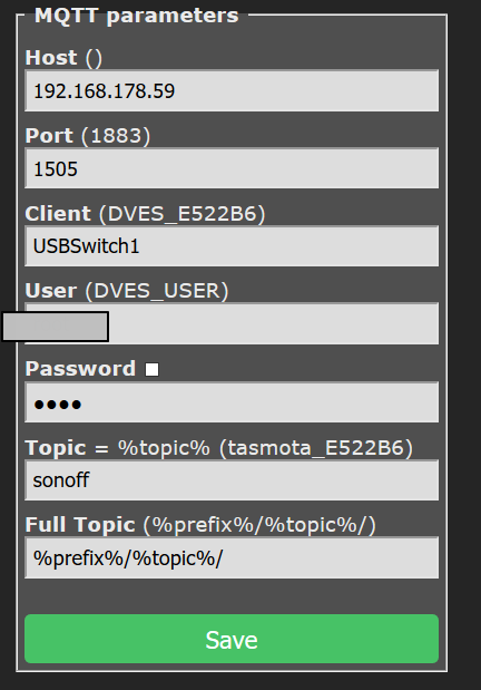

                beim sonoff (tasmota) adapter aufpassen, dass du einen eigenen port definierst (z.b.1505), damit der mqtt adapter nicht in die quere kommt
                • liv-in-sky
                  liv-in-sky @Franky67 last edited by
                  @Franky67 beispiel :
                  topic: sonoff
                  port: 1505
