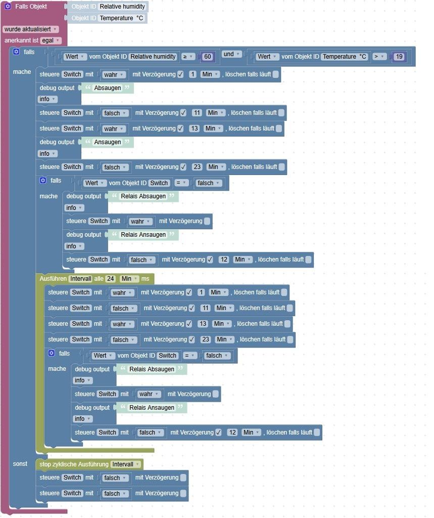

      ich bin recht neu in der Blockly Thematik und in diesem Forum. Aktuell Programmiere ich eine kleine Lüftungssteuerung die Luft über einen Wärmetauscher erst aus dem Raum heraus führt und anschließend wieder zurück schickt. Als Trigger dient der Luftfeuchtigkeitswert eines Shelly H&T in dem Raum. Der Motor wird über eine Steinmetzschaltung betrieben. Die Lastphase wird über ein Relais eines Shelly2 geschaltet und die Drehrichtungsumkehr über das zweite Relais des Shelly2. Nun habe ich das Skript soweit aufgebaut, dass es auch funktioniert. Nur wenn die Luftfeuchtigkeit unter 60 % fällt soll das System stoppen und das funktioniert nicht. Im Gegenteil, die An- und Absaugphasen sind nicht mehr 10 Minuten lang sondern starten recht willkürlich für mein empfinden. Kann mir jemand sagen, wo der Fehler in meinem Skript liegt?
        <variables>
          <variable type="interval" id="Intervall">Intervall</variable>
        </variables>
        <block type="on_ext" id="GE|=VL;ctD[/yM#y4c/I" x="-313" y="-237">
          <value name="OID0">
            <shadow type="field_oid" id="P.4kd|F3sg)~n+le!_A8">
              <field name="oid">shelly.0.SHHT-1#9551EA#1.hum.value</field>
          <value name="OID1">
            <shadow type="field_oid" id=".xD|/4T[PNBc[T4EGToZ">
              <field name="oid">shelly.0.SHHT-1#9551EA#1.tmp.temperatureC</field>
            <block type="controls_if" id="/lx=(-!MSB.N93!M5#n.">
                <block type="logic_operation" id="gP%j9f?rxR=u}:p[QLq;">
                  <field name="OP">AND</field>
                    <block type="logic_compare" id="a]rin`~L:O5Pf`uX6R#0">
                      <field name="OP">GTE</field>
                        <block type="get_value" id="nkOg7gH-;nX:gf$ukW{p">
                          <field name="OID">shelly.0.SHHT-1#9551EA#1.hum.value</field>
                        <block type="math_number" id=";3LrLubdu~?[Yx5-07`f">
                          <field name="NUM">60</field>
                    <block type="logic_compare" id="yc^SoarYb}j4L0}d#wLZ">
                      <field name="OP">GT</field>
                        <block type="get_value" id="^2FQ,j#tYAzGe#.H4z_q">
                          <field name="OID">shelly.0.SHHT-1#9551EA#1.tmp.temperatureC</field>
                        <block type="math_number" id="e!f^!+x=|`7);yTT8`/+">
                          <field name="NUM">19</field>
                <block type="control" id="#){N;Jv|MVur.5c+;;Cz">
                  <field name="OID">shelly.0.SHSW-25#10521CF98065#1.Relay0.Switch</field>
                  <field name="DELAY_MS">1</field>
                    <block type="logic_boolean" id="unjk_?:]EJYF1,$K?N5A">
                    <block type="debug" id="?Q#$X:4.SpA*,)rKO-J?">
                      <value name="TEXT">
                        <shadow type="text" id=":P.@ZPx@1M9(zf/Y.AZ_">
                          <field name="TEXT">Absaugen</field>
                        <block type="control" id="{ujBiccQh6u=j+S17?-q">
                          <field name="DELAY_MS">11</field>
                            <block type="logic_boolean" id=":}o6.m~(zcVr)Joc:/Ua">
                            <block type="control" id="*HadsET8W[|xeQz{RF$K">
                              <field name="DELAY_MS">13</field>
                                <block type="logic_boolean" id="Sl{R`_epd=?OX/a0K?Yh">
                                <block type="debug" id="XuWFJ=ciNgBo`F[@yKFo">
                                  <value name="TEXT">
                                    <shadow type="text" id="/B_x^L8lq{5Hq7u|Mh^h">
                                      <field name="TEXT">Ansaugen</field>
                                    <block type="control" id="u}F+;//b:Ge}K;36%Yij">
                                      <field name="DELAY_MS">23</field>
                                        <block type="logic_boolean" id=",,at-`~|obgf6cMfdLVh">
                                        <block type="controls_if" id="MF#!NyEJfq|8ixCTj*[A">
                                            <block type="logic_compare" id="qyvs6Yx8Cn2)]$j%k2z]">
                                              <field name="OP">EQ</field>
                                                <block type="get_value" id="@;/3Z^s;(xL),%o:!vgO">
                                                <block type="logic_boolean" id="v%ifPoZJv+H;1]Zolo{5">
                                            <block type="debug" id="KL6p,A%W.y5owv6!7X(4">
                                              <value name="TEXT">
                                                <shadow type="text" id="v@g8ge}8Ls?=N|3rmNeR">
                                                  <field name="TEXT">Relais Absaugen</field>
                                                <block type="control" id="Z}+]!A1A0Sul$2Qo~f|+">
                                                  <field name="OID">shelly.0.SHSW-25#10521CF98065#1.Relay1.Switch</field>
                                                    <block type="logic_boolean" id="n7j}.b=tCvx49fxX,=L4">
                                                    <block type="debug" id="Uku%c1T;h9ju3C2hYg!a">
                                                      <value name="TEXT">
                                                        <shadow type="text" id="U]]Vs{`tde;|afbvf=`s">
                                                          <field name="TEXT">Relais Ansaugen</field>
                                                        <block type="control" id="aSj;Mj(VUC)Xl8m.6#cN">
                                                          <field name="DELAY_MS">12</field>
                                                            <block type="logic_boolean" id="BEsn|5O=,8#gKFgzK=FJ">
                                            <block type="timeouts_setinterval" id="hf%tS|l$}WBZV7z{4jj}">
                                              <field name="NAME">Intervall</field>
                                              <field name="INTERVAL">24</field>
                                                <block type="control" id="hfdXQ)EFPZYWUk2oeW)f">
                                                    <block type="logic_boolean" id="t9M[IUpa24Jr-*mVhHZF">
                                                    <block type="control" id="9QtR8xLelm5Inn$ge0|=">
                                                        <block type="logic_boolean" id="YHs.8/Zzto||1IAm3XdT">
                                                        <block type="control" id="Xv,:6cf~iiSu,bqx2D_@">
                                                            <block type="logic_boolean" id="0u0+(P]aR*,Ml9-kFnh@">
                                                            <block type="control" id="S+nHm.4:qRkV%*sN:XZi">
                                                                <block type="logic_boolean" id=";1BP{*BAU?!Fp59?WQQ5">
                                                                <block type="controls_if" id="PXZ-OsL:5123dQ2tLBrr">
                                                                    <block type="logic_compare" id="Py1{.E*I11XZ*$%[BuPM">
                                                                        <block type="get_value" id="p](`(%f0G24Kslk?YJn-">
                                                                        <block type="logic_boolean" id="^do@9@VqmqdM;k{Z9IB[">
                                                                    <block type="debug" id="wEt,}vepvOYYiE;M,{^.">
                                                                      <value name="TEXT">
                                                                        <shadow type="text" id="JG!MSw0SF^e4p;$!uAL2">
                                                                        <block type="control" id="h2J7o%L.si)eKs30hn[w">
                                                                            <block type="logic_boolean" id="$yx~+;CfgY2q%y*)sbzf">
                                                                            <block type="debug" id="IJvEeN[A[/xJE:YI7r!_">
                                                                              <value name="TEXT">
                                                                                <shadow type="text" id=".O^lG`L7}OL1M1%Rc`ri">
                                                                                <block type="control" id="l=LA61mod$J}huJ{m2m)">
                                                                                    <block type="logic_boolean" id=";QY-U=:BpCM0*-wUQww.">
              <statement name="ELSE">
                <block type="timeouts_clearinterval" id="B1[f)f^wNoFOS[RYhr=}">
                    <block type="control" id="g+VU7yyGH?/%izNtM}pw">
                        <block type="logic_boolean" id="qw7!)2xWC]Ob6DO-LtA#">
                        <block type="control" id="gT[s.#4M:XNXz.i4(gj8">
                            <block type="logic_boolean" id="Q8T~*LiN;it@/t3S$8MH">

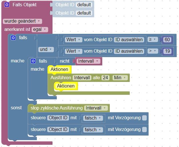

          paul53 @NicB last edited by paul53
          @NicB
          Das Intervall wird mehrfach gestartet, was verhindert werden muss. Prinzip:
          Hinweis: Erst eine dummy-Variable erstellen, diese in das Editor-Fenster ziehen, anschließend in die Javascript-Ansicht und wieder zurück wechseln und dann anstelle der dummy-Variable die Variable Intervall selektieren.
          • N
            NicB last edited by NicB
            Hallo Paul,
            ich danke dir für deine Antwort. Ich habe es tatsächlich hinbekommen. Zum einen lag es an dem Intervall welches immer wieder gestartet wurde und zum anderen hat das Rücksetzten der Verzögerung beim Unterschreiten der Luftfeuchtigkeit nicht funktioniert. Das habe ich über Timeouts realisiert. Zudem habe ich eine Variable genutzt um das Intervall nur einmal starten zu lassen. Diese Variable wird durch das Unterschreiten der Luftfeuchtigkeit zurückgesetzt. Um es etwas übersichtlicher zu gestalten habe ich die "Aktion" in eine Funktion ausgelagert. Wenn ich nachher wieder im LAN bin poste ich mal ein Bild des Programms.
            Vielen Dank nochmal
            • N
              NicB @NicB last edited by
              @NicB said in Lüftungssteuerung mit Shelly 2.5 und HT:
              Hallo Paul,
              Vielen Dank nochmal.
