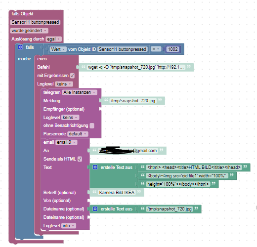

      ich bekomme per Blockly eine Mail. wenn z.b. die Kallpe vom Briefkasten geöffnet wird.
      Das Bild ist aktuell immer als Anhang in der Mail beigefügt.
      Kann man das Bild auch direkt in den Mailbody einfügen, so dass man es nicht immer erst herunterladen muss ?

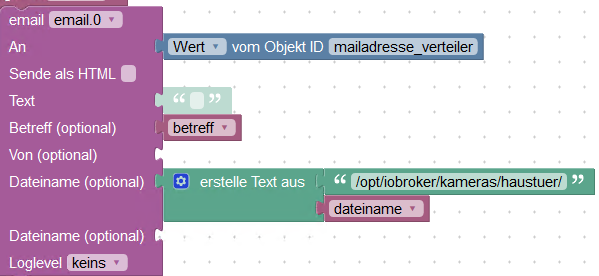

          Kuddel @MCU last edited by Kuddel
          @MCU funktioniert leider noch nicht.
          Dateiname:
            MCU @Kuddel last edited by MCU

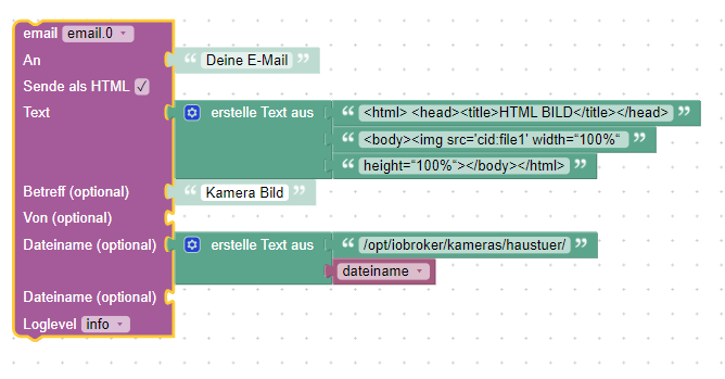

            @Kuddel Vergleich mal die beiden Blockly. Was fällt auf? Insbesondere unten bei Dateiname(ootional)?
            cid:file1 muss schon dahin wo ich es hingeschrieben hatte!

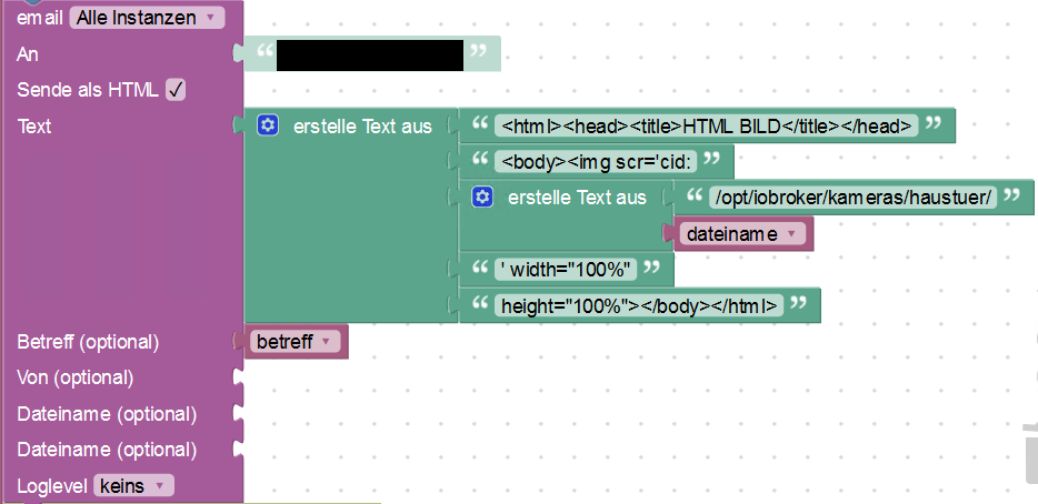

              @MCU bei dir heißt die datei file1 und ich geben den Dateinamen per Variable an.
              Gib mir mal bitte einen Tipp... ich stehe auf dem Schlauch
                @Kuddel Den Text schreibst du so wie ich es gemacht habe.
                Unten bei Dateiname (optional) kommt dein wert Pfad rein.
                  @MCU oh man, das hab ich gekonnt überlesen. jetzt funktioniert es.
                  Danke dir
                  M S 2 Replies Last reply Reply Quote 0
                    @Kuddel Vielleicht zur Erklärung:
                    Wenn man das Blockly umwandeln lässt in javascript:
                    sieht man im Programm als attachment: cid:file1
                    nutzt man auch den 2. Dateinamen(optional) wäre das cid:file2, welche man dann als 2. Bild direkt mit verschicken könnte!

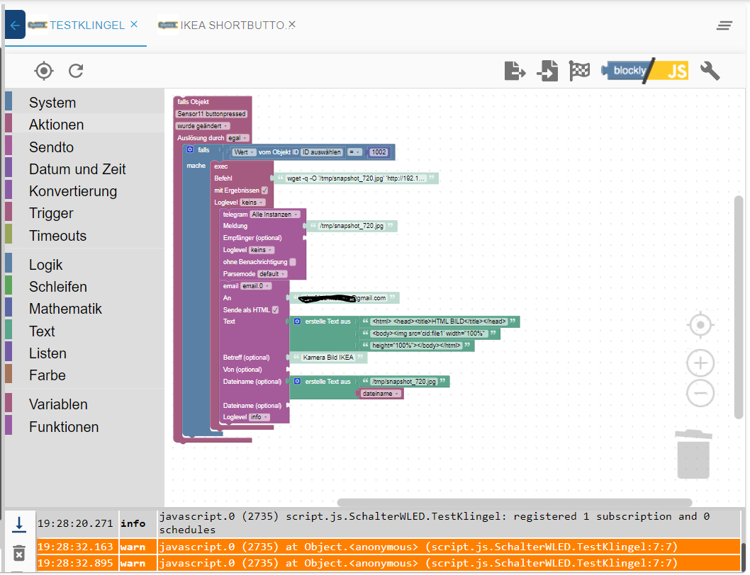

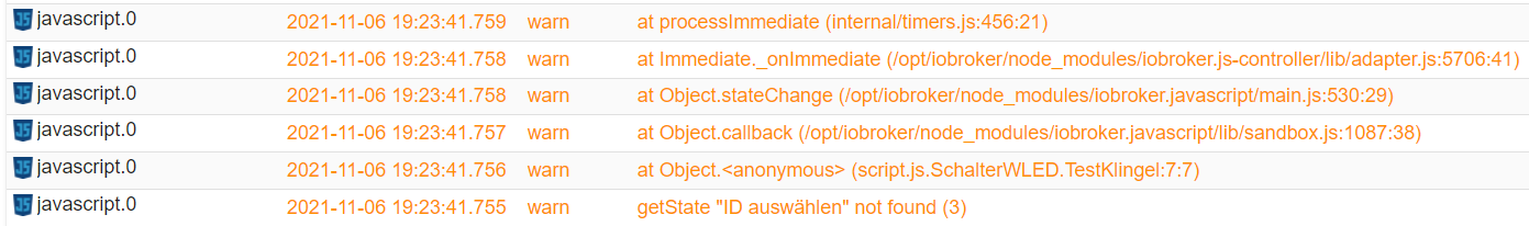

                          habe es probiert aber ich klappt noch nicht vermutlich liegt es noch an einer Kleinigkeit
                          Per Telegram klappt es schon mal, aber bei der E-Mail wird das Bild immer noch im Anhang erzeugt und es kommt eine Fehlermeldung, welche ich aber leider nicht interpretieren kann
                            MCU @SigiMOE last edited by MCU
                            @sigimoe

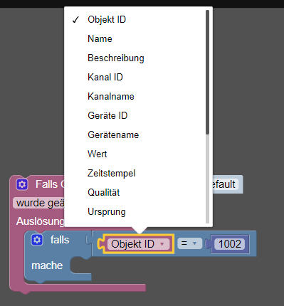

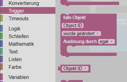

                            Ist denn "dateiname" bei dir überhaupt definiert? Den Teil löschen.
                            Du musst auch eine ID auswählen, sonst nimm den WERT
                            Objekt ID und dann WERT auswählen
                              SigiMOE @MCU last edited by
                              @mcu super jetzt klappt es
