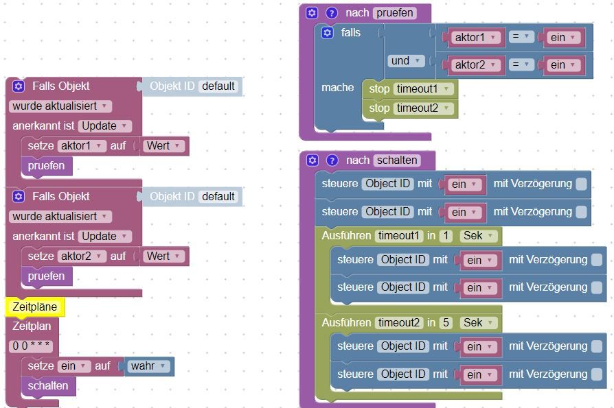

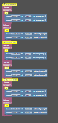

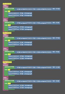

      ich habe wieder mal ein kleines Problem.
      Ich habe zwei ZigBee Schalter, die leider, aufgrund der Verbindung, manchmal schalten und manchmal nicht schalten.
      erster Versuch:
      zweiter Versuch mit einer Schleifenprüfung, die allerdings dann den ioBroker lahm legt (Adapter: javascript.0 wird ROT):
      Hat jemand eine Ahnung?
      Asgothian paul53 2 Replies Last reply Reply Quote 0
      • Asgothian
        Asgothian Developer @smarteule last edited by
        @smarteule
        • deine Screenshots sind so klein das sie selbst mit einer Lupe nicht lesbar sind
        • Es reicht ein Beispiel zu posten, es müssen nicht 4 identische sein
        • Du nutzt eine "synchrone" Schleife um eine Asynchrone Aktion zu wiederholen. Ich gehe davon aus das du damit den JS Adapter umlegst. An Stelle der grünen Schleife solltest Du ein Intervall (ggf. mit kurzer Widerholzeit) und Zählvariable nutzen.
        Ob das was du machst generell überhaupt Sinnvoll ist kann erst bewertet werden wenn wir sehen können was du da wirklich tust.

          paul53 @smarteule last edited by paul53
          @smarteule sagte:
          Dann versuche es mit Wiederholung mit unterschiedlichen Verzögerungen. Bei Erfolg (Trigger auf "Update") werden die Wiederholungen abgebrochen. Prinzip:
          smarteule 1 Reply Last reply Reply Quote 1
          • smarteule
            smarteule @paul53 last edited by
            sry, wenn meine Screenshots nicht die Besten waren. Gelobe Besserung, aber Du hast die Lösung für mein Problem gefunden. Ich habe Deinen Vorschlag angewandt und siehe da - es funktioniert. Danke. In Zukunft werde ich mehr mit Variablen und einer derartigen Architektur arbeiten.
            Danke für die super und freundliche Antwort, gibt wenige hier.
