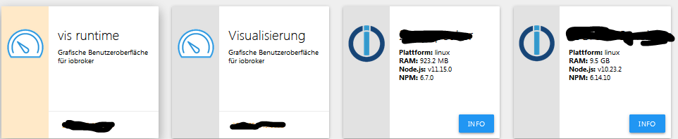

        Hab nen Raspi 3 rausgekramt und mit gespielt.
        Nach nem Reboot poppte das auf dem IObroker Bildschirm auf.
          Thomas Braun Most Active @haselchen last edited by
          @haselchen Im Info-Adapter oder wo?
          haselchen 1 Reply Last reply Reply Quote 0
          • haselchen
            haselchen Most Active @Thomas Braun last edited by
            Nein , auf der Übersichtsseite.

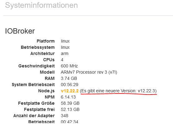

                                    "Aufgeschreckt" durch eine Schlagzeile, dass Sicherheitslücken in Node.js 12.22.1 vorhanden wären, habe ich den Status geprüft und es war 12.22.2 in den letzten Tagen verfügbar. Installation war auch erfolgreich.
                                    Nu sehe ich heute die Info im IObroker das 12.22.3 verfügbar ist und da ich von Bugfixing zum 12.22.2 ausgehe, wollte ich auch dies mit
                                    sudo apt update
                                    sudo apt upgrade
                                    installieren aber es wird kein keine neuere Version gefunden.
                                    Überprüfung meiner Version bestätigt 12.22.2 ist installiert
                                    Was sollte ich versuchen? Oder einfach noch etwas abwarten und nochmal probieren?
                                    Vielen Dank
                                      Thomas Braun Most Active @Guest last edited by Thomas Braun
                                      @pete0815 sagte in Diskussion zum HowTo nodejs-Installation und upgrade:
                                      Ein neues Release muss zunächst von nodesource neugepackt werden. Das kann u. U. ein paar Stunden / wenige Tage dauern. Abwarten.

                                        A Former User @Thomas Braun last edited by
                                        @thomas-braun said in Diskussion zum HowTo nodejs-Installation und upgrade:
                                        Die Version wird vermutlich nicht gebaut werden, da für Linux irrelevant.
                                        Danke, worauf basiert denn diese Anzeige?
                                          @pete0815
                                          Das musst du den Developer des info-Adapters fragen.
                                          Ich vermute, da wird nur geschaut ob auf einem Server von nodejs.org eine neue, höhere Versionsnummer zu finden ist.
                                          Da wird auch schon mal eine falsche Versionsnummer ausgegeben.
                                          Bislang war jedenfalls das nodesource-Repository recht zuverlässig und zeitnah mit dem letzten Release bestückt. Einfach dem Paketmanager vertrauen. Und den halt regelmäßig zu Rate ziehen, was Updates angeht.
