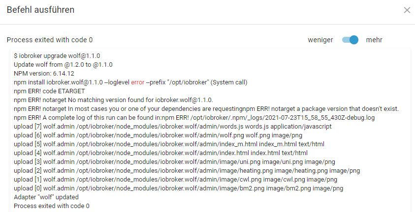

        mirage-1 @caravandriver last edited by
        @caravandriver
        Wie hast du es den hinbekommen auf eine ältere Version als 1.2.0 zu kommen ?
        Bei mir geht das nicht:
        any hints ?
