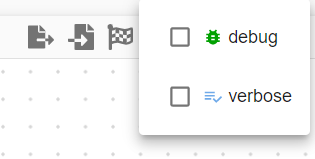

            Update: 24.12.20, 13:54: Ich habe meinen Fehler gefunden. Da war, warum auch immer ein Debug eingeschaltet. 🙂 Kann den Post aber leider nicht löschen.

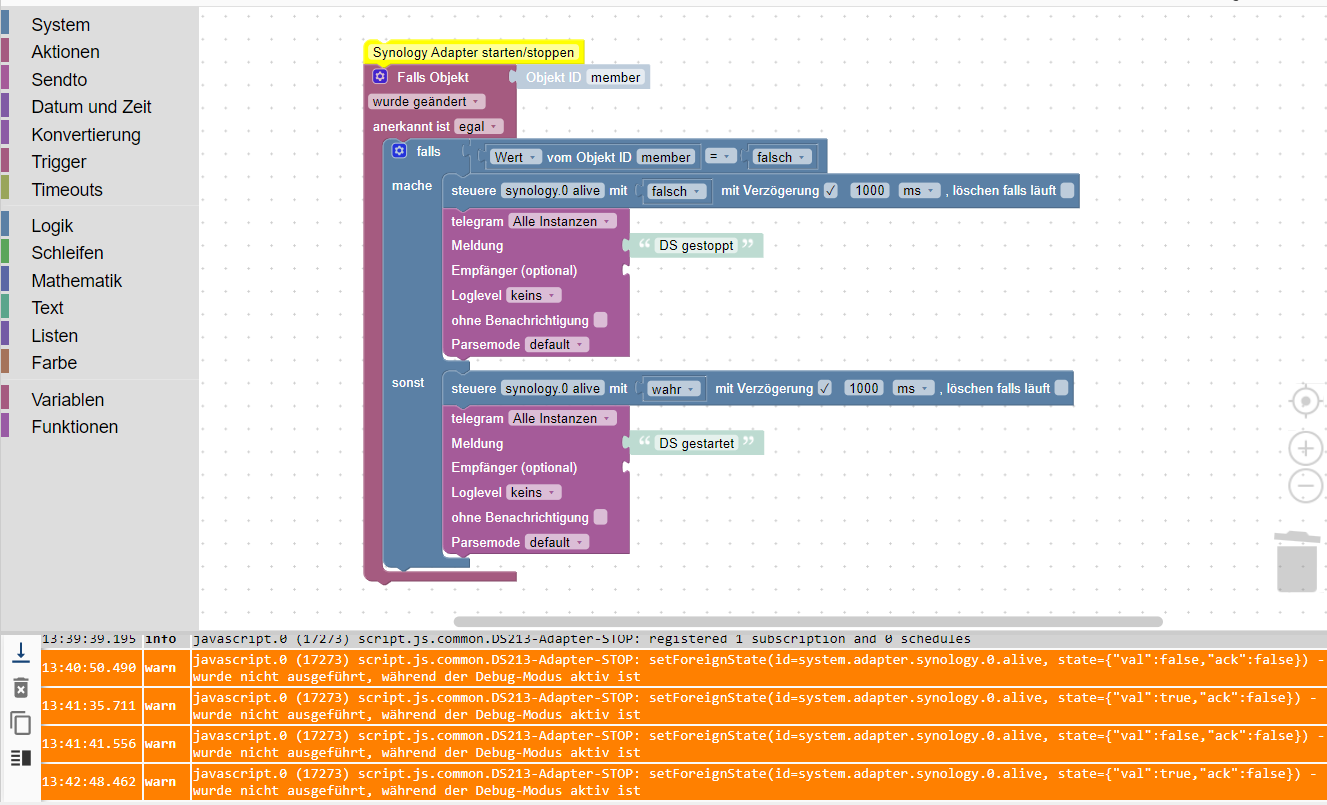

            @MCU Hallo, ich hatte jetzt wieder Zeit mich der Herausforderung zu widmen, Leider komme ich nicht weiter und sehe im Log folgende Fehlermeldung
            ("17273) script.js.common.DS213-Adapter-STOP: setForeignState(id=system.adapter.synology.0.alive, state={"val":true,"ack":false}) - wurde nicht ausgeführt, während der Debug-Modus aktiv ist"
            Welcher Debug-Mode ist hier gemeint oder habe ich einen grundsätzlichen Gedankenfehler im Skript?
