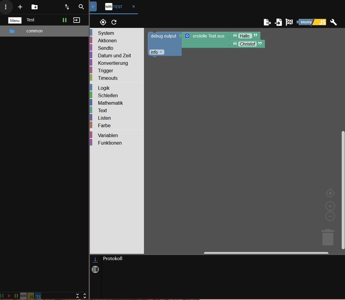

      Hallo

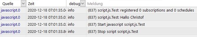

      Wenn ich einen Blockly Script starte, tauchen bei mir im Protokoll keine Meldungen mehr auf. Wenn ich das log aufrufe, steht das Protokoll dort drin, wie ich es beim Script erwartet hätte. Selbst wenn ich den debug output auf error stelle, gibt es keinen Meldungen im Protokoll.
      Der Raspberry Pi 4 ist neu installiert. Node.js v12.20.0, NPM 6.14.9, Javascript 4.10.8 (2020-12-07), PI OS Lite vom 2.12.20
      Den fix habe ich durchlaufen lassen. Was mache ich da falsch?

          Habe eben mit den Settings (debug und verbose) herumgespielt. Erst, wenn ich verbose einschalte und wieder ausschalte, kommt es zu einer Protokoll-Ausgabe.
          Gleiches Spiel, wenn ich vom Firefox auf Chrome wechsele.
          Scheint ein Bug zu sein.

              Eben nochmals Chrome neugestartet. Da half diesmal debug und verbose leider nicht und kam zu keiner Protokoll-Ausgabe.
              Dann auf dem Raspberry Pi ein Reboot durchgeführt und auf ein MacBook gewechselt. Gleiches Problem bei Chrome und Safari. Keine Protokoll-Ausgabe, nur im log.
              Scheint wirklich ein Bug zu sein.

                            Versucht und es klappt nicht.
                            Habe jetzt es auf einem weiteren Raspberry Pi getestet und nur den Stable Zweig installiert. Dabei wurde Javascript 4.8.4 installiert und da läuft alles so wie es soll. 🙂 (Node.js v12.20.0, NPM 6.14.10, PI OS Lite vom 2.12.20)
