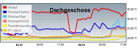

                            ok, das ganze war (vielleicht) etwas unfair, aber erst zu deinen Fragen:
                            @apollon77:
                            kommt das auch wenn Du den Flot Graphen neu anzeigen lässt `
                            gerade dann, auch mitten im Graphen.
                            @apollon77:
                            weil ich etwas an der Aggregationslogik geändert hatte `
                            so sieht es für mich aus.
                            Teilauflösung:
                            es handelt sich um Daten aus der Fußbodenheizung (Vor und Rücklauf) mit denen ich dieses Jahr endlich die FBH optimieren möchte.
                            Da meine Therme ziemlich stark taktet, weil überdimensioniert habe ich eine Aggregation über 3600sec (=1Stunde) gemacht um die Kurven zu glätten.
                            Das lief auch immer ganz brauchbar.
                            Diese "Artefakte" sind mir heute das erste mal aufgefallen. einmal gegen 23:30 heute nacht und heute Mittag aktuell, als ich dort einen neuen Differenztemperatursensor an die Rohre angelegt hatte.
                            Dieser war bereits seit Freitag zussammengebaut und seit Freitag abend auch auf loggen gestellt. allerdings nur Raumtemperatur mit relativ wenig Schwankung.
                            An dem FBH-Rohren schwankt der Wert schon zwischen 33 und 23 °C etwa im 10 Minutentakt.
                            Seltsamerweise fällt es bei den parallel-laufenden (die schon länger loggen) nicht auf.
                            Livebild nach Ctrl-F5:
                            und gezoomt:
                            EDIT:
                            Hier mit aggregation auf 360 statt 3600 sekunden:
                            Rainer

                              @apollon77:
                              Du hast aber nicht die neueste, weil sonst noch eine weitere Option da sein müsste. `
                              Der Screenshot ist vom SQL Adapter denke ich.
                                @nieIP:
                                Der Screenshot ist vom SQL Adapter denke ich. `
                                Nope:
                                In der Titelleiste steht History.0
                                Rainer
                                • apollon77
                                  apollon77 last edited by
                                  @Homoran: Hast Do mal die genauen Aggregationseinstellungen für mich? average oder minmax? mit step=3600 oder wie? Auf was steht "count"? In deinem gezoomten graph sieht es aus wie ein Wert alle ca. 30 Minuten … das könnte also minmax sein weil der zwischenpunkte einfügt.
                                  Kann sein das sich da eine Änderung von mir blöd auf "das Ende" auswirkt.
                                  probier mal ob du es im gezoomten immer am Schluss siehst ...
                                    Hab den PC schon aus.
                                    Habe aber festgestellt, dass ich irrtümlich minmax ausgewählt hatte. Mit max tritt es nicht auf.
                                    Obwohl es mit minmax IMHO der graph auch nicht zurück springen sollte.
                                    Count ???
                                    Wenn ich sehr viel weiter zoome (gehabt habe) entfaltete sich die Kurve.
                                    Es war auch nicht nur am Ende, auch in der Mitte, etwa kurz vor Mitternacht, je nach Zeitverschiebung mal sichtbar, mal nicht.
                                    Muss nach meiner Meinung schon mit der Aggregation zu tun haben. Abhängig wohl davon welche Werte in einer Gruppe sind.
                                    Rainer

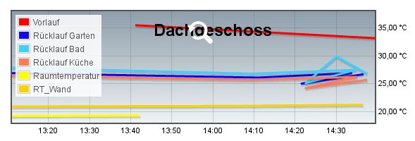

                                        @Homoran:
                                        und gezoomt: `
                                        … ich hab ein bissl rumgespielt und konnte den Effekt mit Zoom auch nachstellen, aber nur manchmal wenn ich schneller gezoomt habe wie er nachgeladen hat und er dann irgendwie komische Dinge tut ...
                                        Gefühlt muss man auch schauen das die Daten erst abgefragt werden wenn der User auch wirklichmit zoomen fertig ist ... sonst laufen alle diese Requests beim ioBroker-Sever auf
                                        Kann das sein? Das wäre dann aber ein flot Problem ...
                                        Aber da hab ich keine Ahnung wo ich ansetzen soll ... das ist mir zu tief 🙂
                                          @apollon77:
                                          Gefühlt muss man auch schauen das die Daten erst abgefragt werden wenn der User auch wirklichmit zoomen fertig ist … sonst laufen alle diese Requests beim ioBroker-Sever auf `
                                          So ist es!
                                          Beim Zoomen und schieben in Flot geht der load des Pine64/pi/cubie und der Speicherbedarf des web-Adapters sofort und dtark in die Höhe.
                                          @apollon77:
                                          konnte den Effekt mit Zoom auch nachstellen `
                                          es tritt auch dann besonders stark auf, wenn du beim zoomen die Zeitachse verschiebst und nicht bis zur aktuellen Zeit anzeigst.
                                          Rainer
                                          • apollon77
                                            Also mein Tipp wäre das das eher an diesen vielen Abgefragte Daten liegt die dann irgendwann bei blödem Timing durcheinandergeraten … ich kann mir gerade nichts ausdenken wo meine History-Änderung da reinspielt.
                                            Ja ich habe an Aggregation was geändert, aber die Daten werden was start und Ende angeht immer noch identisch behandelt und die meisten Änderungen von mir waren für "onchange" und "none".
                                            Es sind auch immer mehrere Datenpunkte die da überlappen und nicht nur einer ...
                                            Also da müsste jetzt Bluefox ran und schauen wo sich da DInge beissen ... flot ist mir zu hoch 🙂
