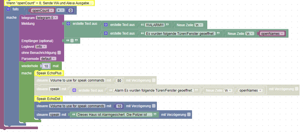

      ich bin gerade dabei mich in iobroker einzuarbeiten und arbeite mit Blockly. Immer wenn ich eine Schleife in einer normalen Falls- Logik-Block oder Trigger einbaue, wird Sie entweder nur 1x ausgeführt oder Das Script hängt sich auf und oben wird "Script läuft nicht" angezeigt.

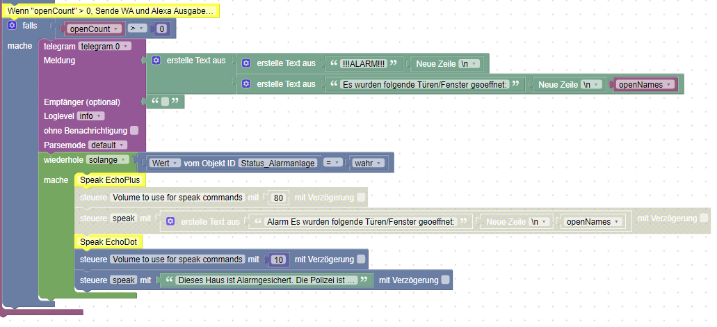

      Ich bin echt am verzweifeln und weiß nciht woran es liegt. Sobald ich eine Schleife mit Bedingung einfüge und sage ausführen "bis" oder "solange" hängt es sich auf.

      Hier mal ein einfaches Beispiel wo die Schleife z.B einfach nicht ausgeführt wird
      Hier ein Beispiel wie Sie sich aufhängt

        Homoran Global Moderator Administrators @Daniel Neims last edited by Homoran
        @Daniel-Neims sagte in Schleifen! Bin ich zu dämlich oder spinnt mein IOBROKER???:
        diese von dir programmierten Schleifen werden alle zeitgleich gestartet
        Im zweiten Fall sogar unendlich oft im Millisekundentakt
          paul53 @Daniel Neims last edited by
          @Daniel-Neims sagte:
          eine schnelle Auskunft
          "Wiederhole solange" erzeugt regelmäßig eine Endlosschleife.

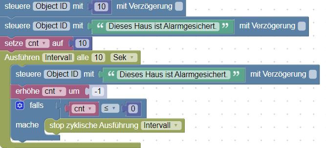

            @Daniel-Neims Das, was Du suchst, nennt sich „Intervall“ 🙂 Schleifen machen hier nicht so Sinn

              Hallo ich will erreichen das alexa die Ausgabe für X-Mal ausführt.
              Mit intervall müsste also Die Zeit so einstellen das er es wenn der Text durch wieder von vorne startet.
              Also je länger der Text, desto länger die Zeit?
              Viele Grüße
                paul53 @Daniel Neims last edited by paul53
                Ja, oder länger mit Pause.
                Dann muss eine Zähl-Variable verwendet werden.
                Daniel Neims 1 Reply Last reply Reply Quote 0
                  Super, werde ich testen. Vielen Dank schonmal.

                    Das ist eine selbst erstellte Variable, die beliebig bezeichnet werden kann. Meine Wahl fiel auf cnt.

                        Macht technisch auch keinen Unterschied ob man hoch zählt oder runter 🙂 Hauptsache es gibt eine klare Abbruchbedingung.
