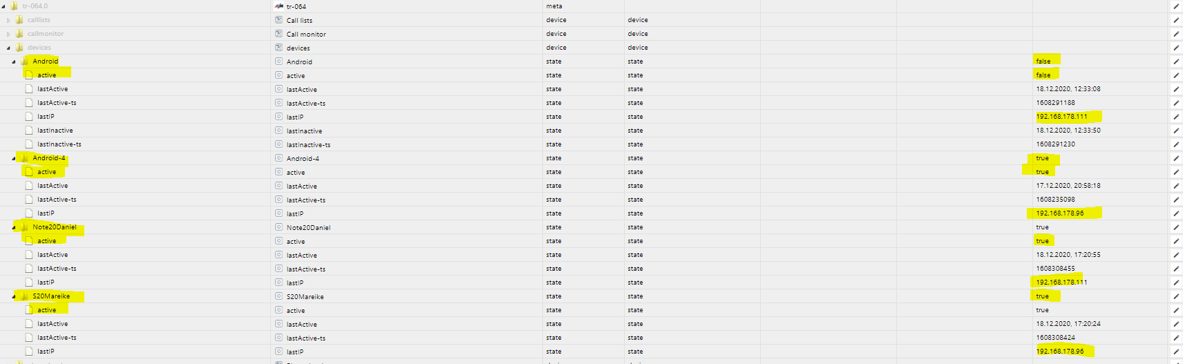

      ich habe das komische Verhalten das der Tr-064 meine Geräte (Handy) wenn Sie ein paar Stunden angemeldet waren erneut listet aber unter anderen Namen.
      Beispiel mein "Note 20" ist dann Status = false, dafür gibt es dann ein Gerät "Android 4" unter devices mit der Ip von meinem Note und dort wird dann auch der richtige Status angezeigt. Mein Note 20 ist dann immer active = false.
      Woran kann das denn liegen. Es ist kein Unterschied ob zwischendurch Abwesend oder zuhause gewesen. Anwesenheitserkennung somit nicht möglich da immer neue devices hinzu kommen die natürlich nicht abgefragt werden.

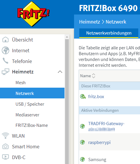

                        @Daniel-Neims
                        Hast du in der FritzBox hier
                        vielleicht abweichende Namen für die Geräte gesetzt?

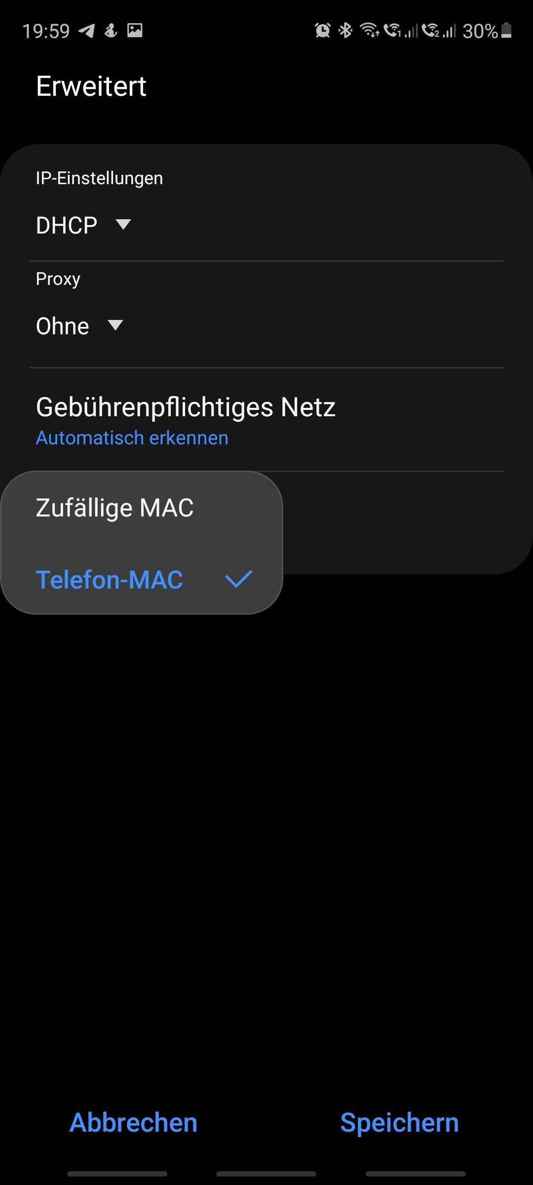

                                          Jan.S100 @Daniel Neims last edited by
                                          @Daniel-Neims Schau bitte mal in die WLAN Einstellungen.
                                          Bei meinen Samsung kann man das da ändern.
                                          Genau die gleichen Symptome hatte ich auch, bevor ich das da umgestellt habe.
                                          J Daniel Neims 2 Replies Last reply Reply Quote 0
                                            Jan1 @Jan.S100 last edited by
                                            @Jan-S100
                                            Dann hat er da dran rum gespielt. Kannte das gar nicht, steht aber wohl default auf Telefon-MAC.
