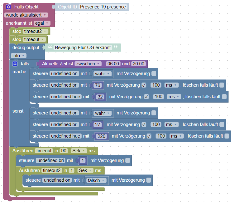

                            Ich triggere auf "Aktualisierung", da ja sonst das Skript nicht auslöst, wenn eine erneute Bewegung erkannt wurde.
                              Rushmed Most Active @lofther last edited by
                              @lofther Kann ich das Script mal sehen?
                                lofther @Rushmed last edited by

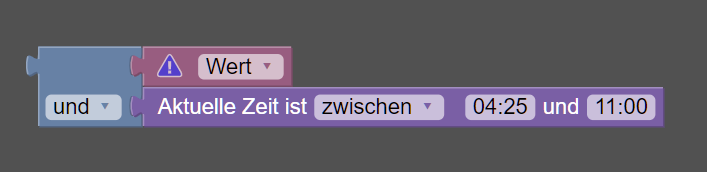

                                  @lofther Mit dem Script triggerst du nicht nur true. Zwischen sechs und zehn wird bei jeder Aktualisierung gemäß mache und außerhalb der gegebenen Zeitspanne gemäß sonst gesteuert.
                                  Falls der BWM seinen false Wert zwischenzeitlich mit false aktualisiert dann wird ebenfall ausgelöst.
                                  Pack mal Folgendes mit deiner angepassten Uhrzeit ins falls:
