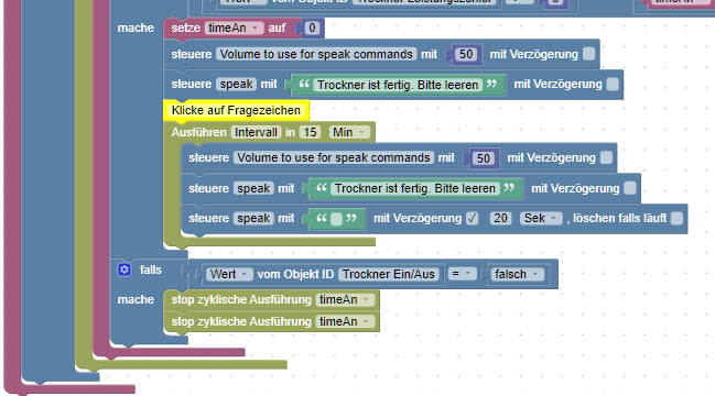

      Wie kann ich
      in diesem Blockly in der zyklische Ausführung den Eintrag von
      timeAn in Intervall ändern.
      Bite um Hilfe.
      Freundliche Grüße
      Michael

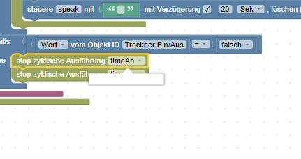

          Altersrentner @MalleRalle last edited by Altersrentner
          @MalleRalle Hallo,
          Das dachte ich mir, aber da wird nichts angezeigt.
          Es öffnet einfach ein leeres Fenster
          Gruß Michael
          MichMein paul53 2 Replies Last reply Reply Quote 0

            @Altersrentner musst Du dafür nicht erst eine Variable erstellen? 🤔

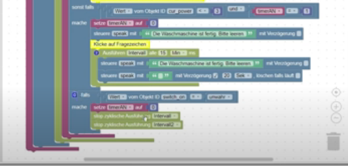

              paul53 @Altersrentner last edited by paul53
              @Altersrentner
              Weshalb bezeichnest Du die Variable eines timeout-Blocks mit Intervall ?
                Altersrentner @paul53 last edited by
                @paul53 Hallo,
                ??? habe das Blockly so nachgebaut um unseren Trockner
                smart zu machen.
                In der Vorlage war es so.
                Michael
                  @Altersrentner sagte:
                  In der Vorlage ist es ein Intervall-Block. Unterschied: alle vs. in
                    @paul53 Guten Morgen,
                    Danke für die Berichtigung.
                    Der Profi sieht den Unterschied sofort👍 👍
                    Jetzt hat die Umstellung auch geklappt.
