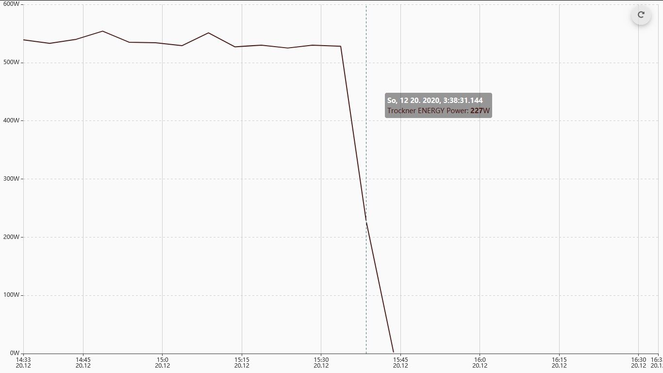

            bob der 1. @Asgothian last edited by
            Genau ab da redet der Echo pausenlos.......wie gesagt einstllungen Standart.

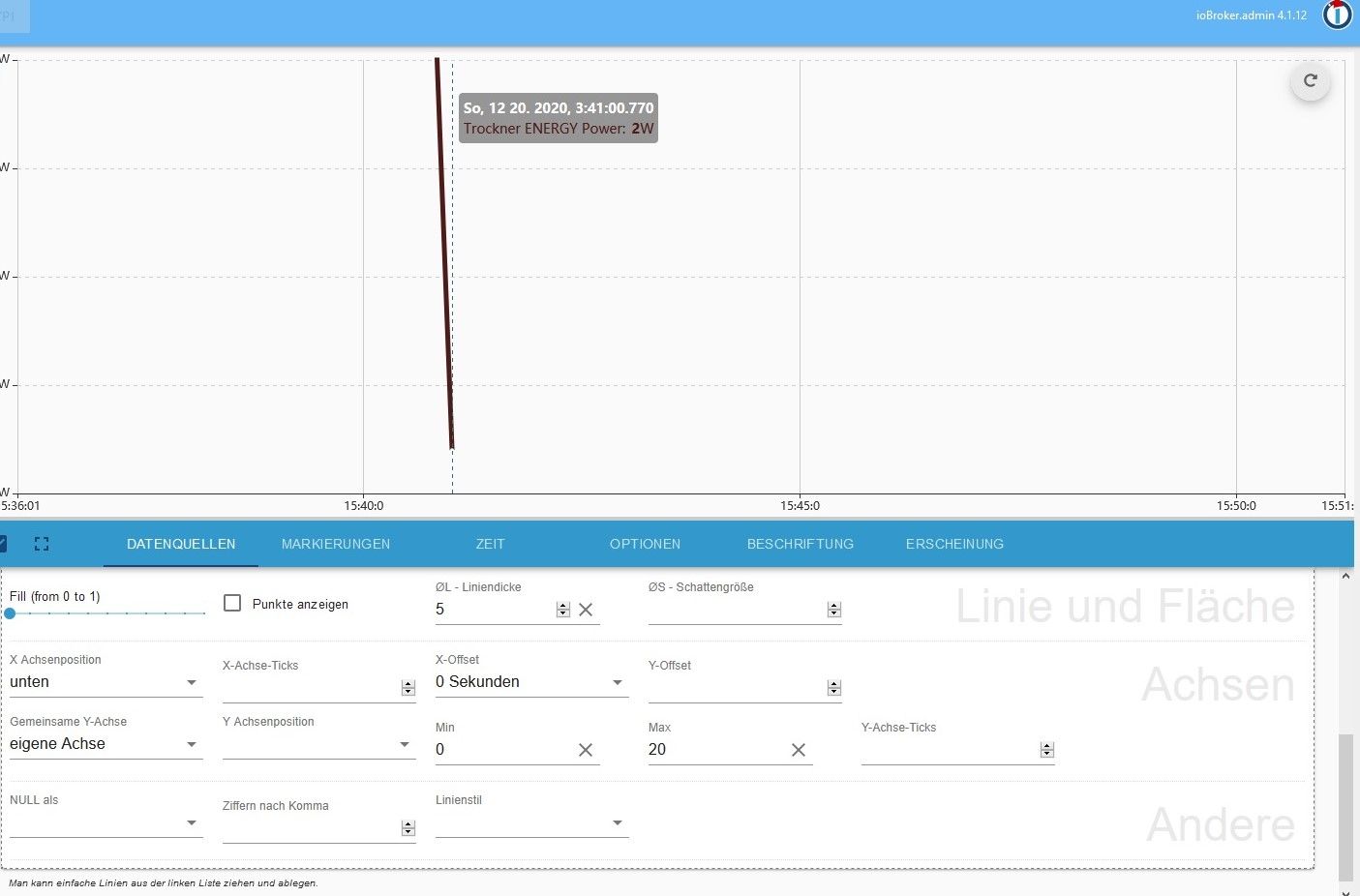

                @Asgothian
                Also die gleiche Aufnahme nur max 20watt.

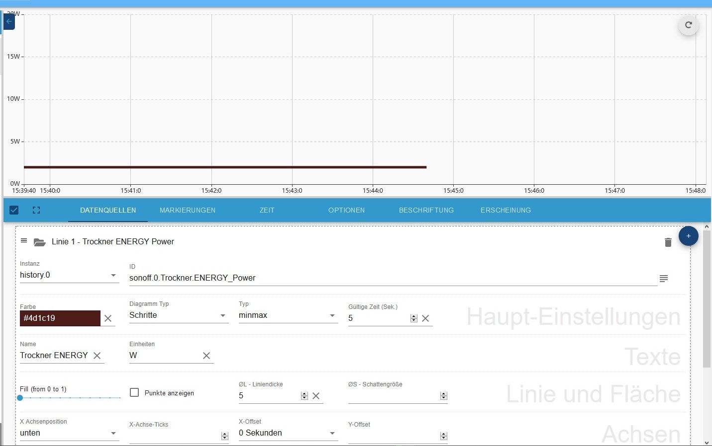

                  paul53 @bob der 1. last edited by
                  @bob-der-1 sagte:
                  Und Diagramm-Typ "Schritte".
                    bob der 1. @paul53 last edited by
                    Schritte kommt nun
