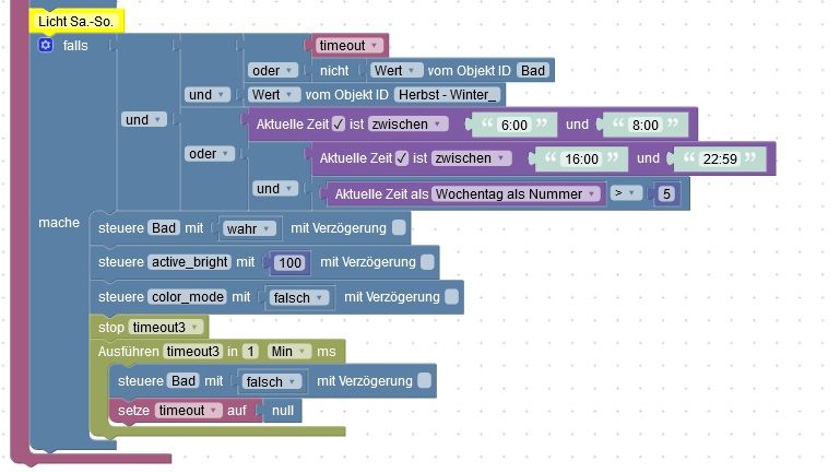

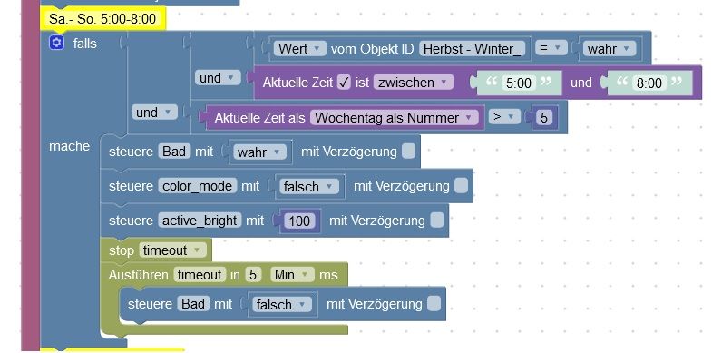

      ich habe ein kleines Problem mit einer Timersteuerung und blockly.
      dieses blockly was ich erstellt habe, funktioniert soweit wie ich es möchte, das Bad Licht geht in der Zeit zwischen 5 - 8 Uhr bei Bewegung an und schaltet nach 5 min. wieder aus.
      Mein Problem ist es, wenn ich das Badlicht ausserhalb dieser Zeit mit dem Sprachassistenten Alexa - Bad an - anmache dann geht das Badlicht auch nach 5 min. aus, das möchte ich aber so nicht. Ich möchte es dann wieder mit Alexa - Bad aus - ausschalten unabhängig von diesen 5 min.
      Könnt Ihr mir da helfen ?

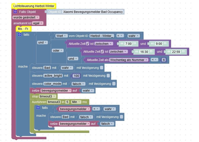

        Ahnungsbefreit @m0skit0 last edited by
        @m0skit0 ich würde eine Variable im Script auf true setzen, wenn das Licht durch den Bewegungsmelder angeschaltet wird und im Timeout nur dann ausschalten, wenn die Variable true ist und sie dann natürlich wieder auf false setzen. Vorausgesetzt, der trigger für dein Script ist der Bewegungsmelder, das sieht man nicht auf dem Screenshot
          m0skit0 @Ahnungsbefreit last edited by
          @Ahnungsbefreit
          ja der trigger ist der Bewegungsmelder.
          das mit der Variablen klingt logisch nur leider fehlt es mir da an Umsetzungsansetzen , hast du da eine Hilfestellung für mich ?
          lg
          m0skit0

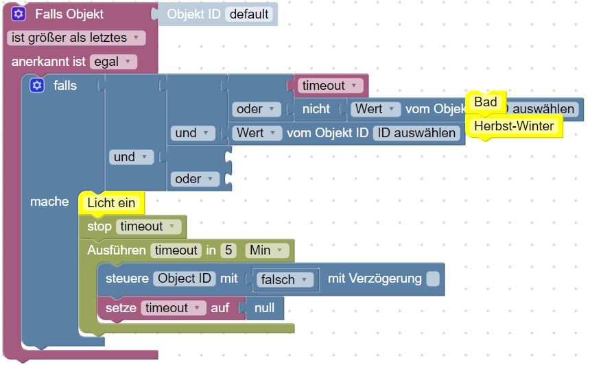

            jensven @m0skit0 last edited by
            @m0skit0
            ich denke @Ahnungsbefreit meint es so:
            wobei ich es komisch finde dass das licht auch ausserhalb der Zeit auch allein ausgeht.

                m0skit0 @m0skit0 last edited by
                Leider hat die Vorlage keine Besserung ergeben, trotz der Variablen geht das Licht beim anmachen mit dem Sprachassistenten wieder nach 5 min. aus .

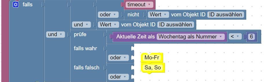

                        m0skit0 @paul53 last edited by
                        wäre das ein mögliches Ziel ?
                          paul53 @m0skit0 last edited by paul53
                          @m0skit0
                          Du solltest checken, ob das Licht bei erkannter Bewegung schon an ist oder durch den BWM eingeschaltet wurde (timeout).

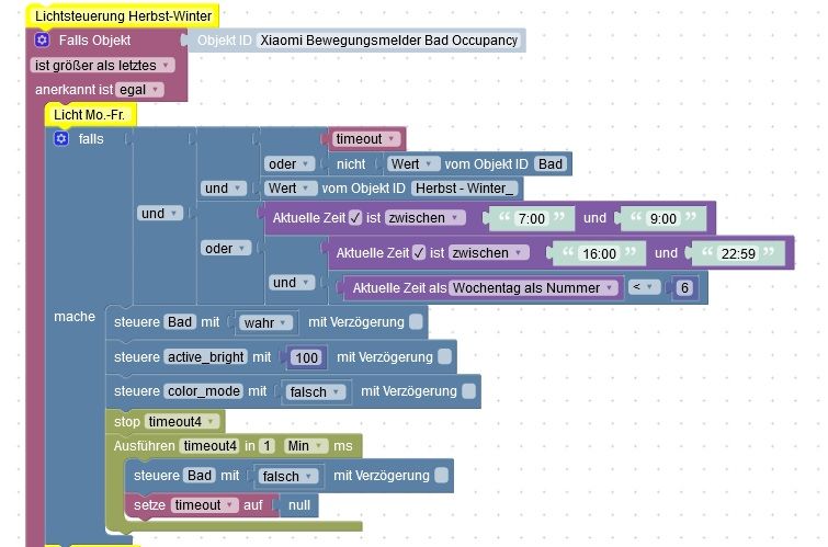

                              m0skit0 @m0skit0 last edited by m0skit0
                              hallo paul,
                              vielen Dank für den Denkanstoss mit dem Blockly.
                              in diesen Bild, (unterer Block)
                              habe ich die Lichtsteuerung fürs Wochenende Sa-So erstellt, das funktioniert, bei Sprachansage bleibt das Licht jetzt an, bis ich es wieder per Sprachansage ausschalte.
                              Die Timer Funktion klappt auch super, das Licht geht jetzt bei Aktivierung des Bewegungsmelders an und schaltet nach der eingestellten Zeit aus.
                              Würde der obere Block für Mo.-Fr. so auch funktionieren ? Wenn ich beide Blöcke untereinander setze ?
                              Dann habe ich noch eine bescheidene Frage: Würdest Du mir diesen Abschnitt des Blocklys kurz erklären ?
                              weil ich würde gerne verstehen, was ich (Du) da gemacht habe (hast) und was das für Logikwege sind.
                              Ich würde gerne wissen was timeout und oder nicht wert von Bad steuern / schalten.
                              Nochmals vielen Dank für deine Hilfe
                              m0skit0

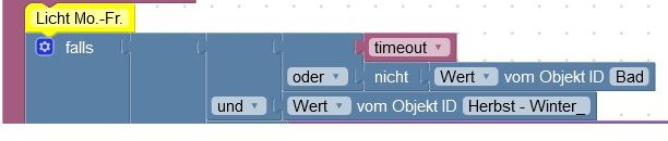

                                @m0skit0 sagte:
                                Das ist viel zu umständlich mit 2 Timern und doppelten Abfragen.
                                @m0skit0 sagte in Timer Steuerung Fehler - Bitte um Hilfe:
                                Die Variable timeout liefert nach impliziter Typwandlung true, wenn das Licht durch den BWM eingeschaltet wurde und die Zeit noch nicht abgelaufen ist (bei Ablauf: timeout = null). Wenn das Licht aus ist (nicht Wert von Bad), kann es ebenfalls durch den BWM eingeschaltet werden.
                                    die Feiertage sind nun vorbei und ich bin zum umsetzen des blocklys gekommen.
                                    Vielen Dank an @paul53 für die Vorschläge, so funktioniert es wunderbar
                                    lg
                                    m0skit0
