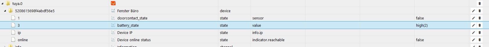

        Wie ich bereits im Chat erwähnt habe, habe ich nun einen der Sensoren mit der Smart Life App ( 3.11.7) in den Tuya Adapter bekommen. Screenshot_2020-12-23 objects - ioBroker.png
        Allerdeings bleibt der Tuya Adapter gelb. Auch nach Neustart des Pi ergab sich keine Änderung

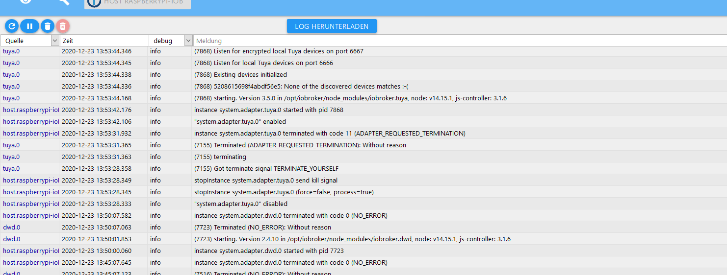

        So schaut der Log aus aus, nach neustart des Adapters
        Kann mir evtl jemand weiter helfen, woran es liegen kann, dass der Adapter nicht auf grün geht?

          @IceD112 jetzt sag aber bitte nicht das das ein batteriebetriebener sensor ist ... wenn ja dann bitte readme lesen. Die gehen leider nicht weil die immer nur mega kurz online sind n

            Doch, sind Batteriebetrieben 😞
            Was anderes ist leider auch nicht möglich an unseren Fenstern
