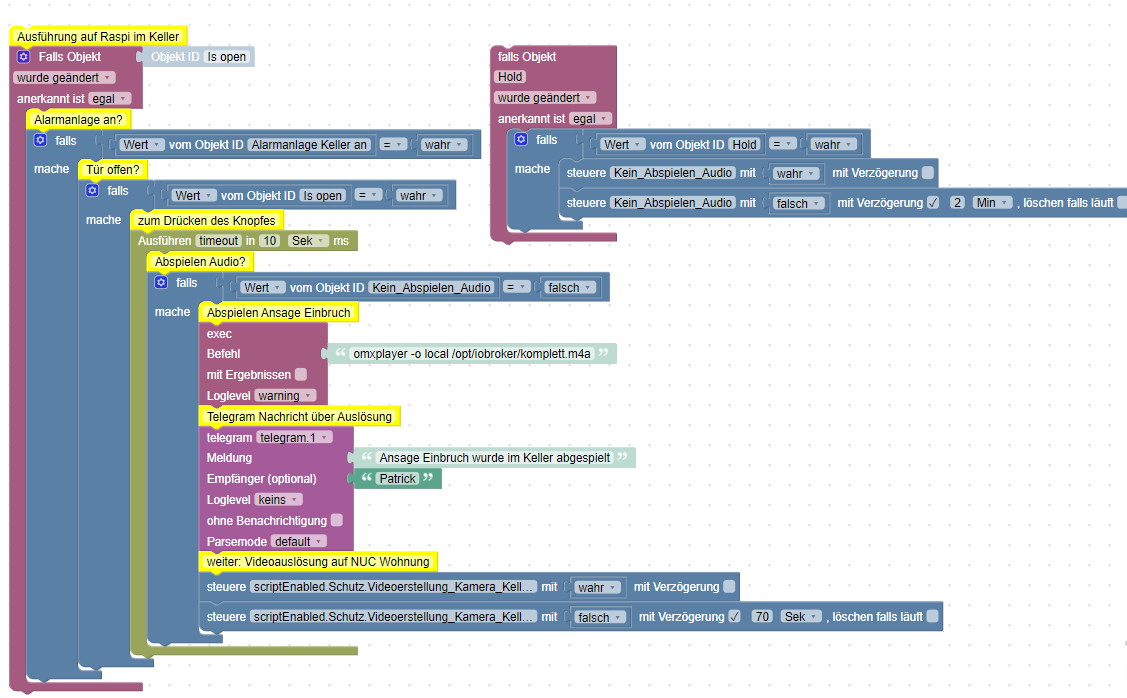

      nachdem in unseren Fahrradkeller eingebrochen wurde und meine Räder gestohlen werden sollten, habe ich den eigenen Keller mit einer "Alarmanlage" ausgestattet.
      -Raspi mit "USV"
      -Lautsprecher
      -Türöffnungssensor
      -Bewegungsmelder
      -Videokamera
      Blockly-Skript:
      Mein Problem ist hierbei, dass die Verzögerung nicht funktioniert. Nun habe ich gelesen, dass Blockly nicht wie von mir erwartet nach 10 Sekunden erst den Wert des Datenpunktes testet, sondern die Ausführung stumpf umsetzt. Da ich diesen Tatenpunkt auch nicht als Trigger nutze, weiß ich nicht, wie ich es umsetzen kann, dass bei drücken des Knopfes die Sprachausgabe nicht stattfindet.
      Wie könnte ich dies umsetzen?
      Danke!
        paul53 @PatrickFro last edited by
        @PatrickFro sagte:
        Wenn auf "ist größer als letztes" getriggert wird, kann man die Abfragen auf "Is open" und "Hold" sparen.
