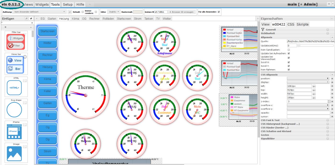

                          So, bin jetzt auch auf den (github-) Katzentrick gekommen und habe jetzt die 0.12.4 drauf. Die Tablets sind neu gestartet und ich werde beobachten, ob der xhr error wieder kommt.

                              23h ist zwar nicht sonderlich lange. Aber bis jetzt liefen die Tablets wieder stabil durch.
                              Editor habe ich nicht getestet, nur kurz aufgemacht, etwas rumgeklickt und wieder zu. Wollte ja primär ein stabiles System.

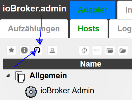

                              Katzentrick:
                              Da ist Github's Katze, von der man wahrscheinlich nie so genau weiß, ob sie noch lebt - bis man draufklickt.
                              Dann einfach den Adapter auswählen - bei mir wars vis - und schon geht's voran. Anscheinend kann man damit non releaste Versionen zum Testen runterladen.
                                @klassisch:
                                Anscheinend kann man damit non releaste Versionen zum Testen runterladen. `

                                  So, meine Tabs laufen jetzt > 36h stabil und haben keinen Verbindungsabbruch mehr.
                                  Damit ist das schon mal getestet.
                                  Den Editor habe nur geöffnet und etwas geklickt und wieder geschlossen. Keine Veränderungen vorgenommen.
